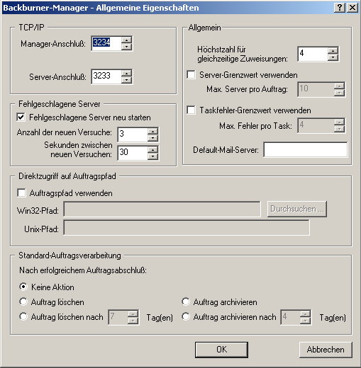

Wenn Sie Manager erstmals ausführen, wird das nachstehend dargestellte Dialogfeld "Backburner Manager: Allgemeine Eigenschaften" angezeigt.
Das Dialogfeld "Backburner Manager" wird angezeigt.

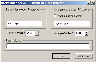

Wenn Sie Server erstmals ausführen, wird das nachstehend dargestellte Dialogfeld "Backburner Server: Allgemeine Eigenschaften" angezeigt.
Das Dialogfeld "Backburner Server" wird angezeigt. Nach kurzer Zeit werden in den Fenstern "Server" und "Manager" Meldungen angezeigt, die angeben, dass der Server erfolgreich beim Manager registriert wurde.

Wenn Sie Manager erstmals ausführen, wird das nachstehend dargestellte Dialogfeld "Backburner Manager: Allgemeine Eigenschaften" angezeigt. Dies ist ein normaler Vorgang.

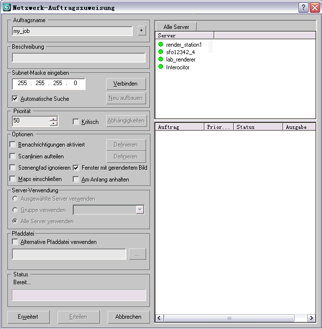

"Netzwerkumgebung anzeigen", um den Servern Zugriff zu ermöglichen. Wechseln Sie danach in den Ausgabeordner, geben Sie einen Dateinamen und ein Ausgabeformat ("Dateityp") an, und klicken Sie auf "Speichern".
Das Dialogfeld "Netzwerk-Auftragszuweisung" wird angezeigt.
Im Dialogfeld "Netzwerk-Auftragszuweisung" werden alle Serverstationen angezeigt. Die Managerstation wird ausgeschlossen.
Die Namen aller Server werden auf der rechten Seite des Server-Fensters angezeigt. Diejenigen Server, neben deren Namen ein grüner Punkt angezeigt wird, sind zum Rendern bereit.
Als Vorgabe werden alle aufgeführten Server an dem Renderauftrag beteiligt. Um zum Rendern eines Auftrags einen bestimmten Server zu bestimmen, deaktivieren Sie zuerst im Bereich "Optionen" die Option "Alle Server verwenden", und markieren anschließend den oder die Server, die den Auftrag rendern sollen.
Der Manager erteilt den Auftrag an die Server, die mit dem Rendern beginnen.
An dieser Stelle können Sie weitere Szenen laden und erteilen. Wenn der erste Auftrag abgeschlossen ist, wird automatisch der nächste Auftrag auf den Servern gerendert.

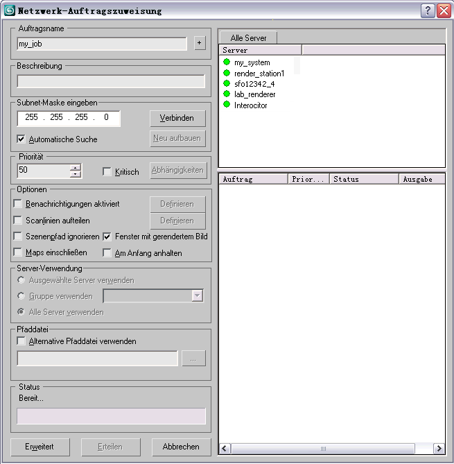

Im Dialogfeld "Netzwerk-Auftragszuweisung" werden alle Serverstationen und die Managerstation angezeigt, auf der die Server-Anwendung ausgeführt wird.
Als Vorgabe werden alle aufgeführten Server an dem Renderauftrag beteiligt. Um zum Rendern eines Auftrags einen bestimmten Server zu bestimmen, deaktivieren Sie zuerst im Bereich "Optionen" die Option "Alle Server verwenden" und markieren danach den Server, der den Auftrag rendern soll.
