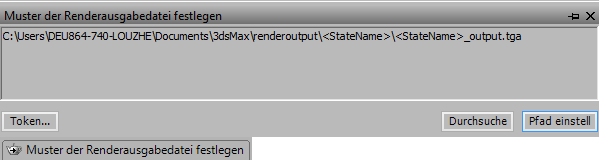

[Musterfeld]
Der Standardpfad der Ausgabedatei verwendet den Pfad Benutzerpfade konfigurieren Datei-E/A RenderOutput. An diesen hängt er mithilfe des Tokens {stateName} und dem Dateinamen {stateName}_output.tga einen Ordner mit dem Namen des Status an. Beispiel: Wenn der Statusname BrightLight lautet, ist die Ausgabe eine Datei mit dem Namen BrightLight_output.tga in einem Ordner mit dem Namen /BrightLight.
Um den vorgegebenen Pfad zu verwenden, klicken Sie auf Pfad einstellen, ohne dieses Feld zu bearbeiten.
Sie können den Pfad ändern, indem Sie zuerst in das Textfeld klicken und dann die Tastatur verwenden. Um den bearbeiteten Pfad anzuwenden, klicken Sie auf Pfad einstellen. Dadurch wird der Pfad allen aktuellen Status als Eigenschaftsänderung zugewiesen.

Token
Positionieren Sie den Cursor in das Musterfeld, und klicken Sie dann auf Token, um ein Popup-Menü zu öffnen, indem Sie aus verschiedenen Token zur Verwendung im Muster wählen können.

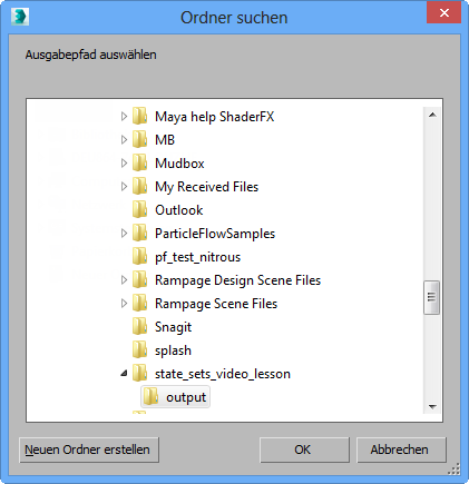

Durchsuchen
Klicken Sie, um ein Dialogfeld zu öffnen, in dem Sie den Ordner ändern können, in dem gerenderte Statusausgaben gespeichert werden.
Pfad einstellen
Klicken Sie, um den Pfad festzulegen.
