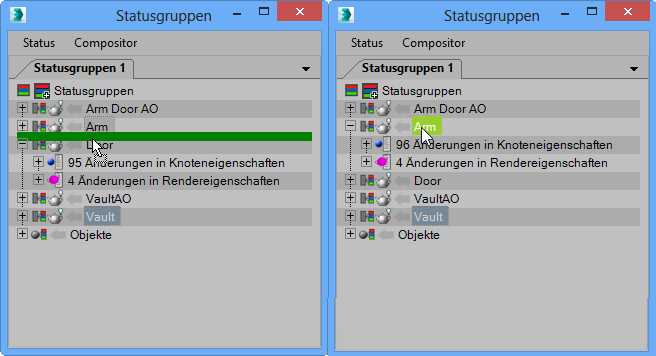

Sie können Status verschachteln, wodurch die untergeordneten Zustände den Einstellungen der übergeordneten Status unterliegen. Nehmen Sie als Beispiel eine Szene, in der Sie ein Objekt in einem Status ausgeblendet und die Renderauflösung in einem anderen Status geändert haben. Wenn Sie den ersten Status in dem zweiten verschachteln, führt der erste Status beide Aktionen durch: Ausblenden des Objekts und Ändern der Renderauflösung.
So verschachteln Sie Status ineinander
So verschieben Sie Status
Während Sie ziehen, zeigt eine grüne Markierung an der Position des Mauszeigers das Ziel der verschobenen Status.
Links: Status werden neu geordnet
Rechts: Status werden verschachtelt
