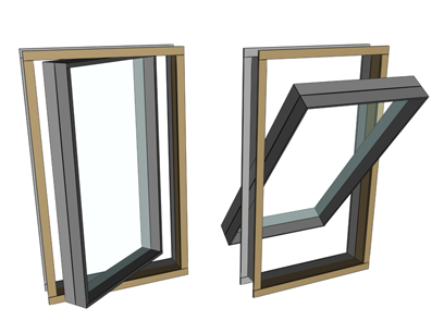

Schwenkfenster
Das Schwenkfenster besteht nur aus einem Fensterrahmen, das in der Mitte der Seite des Fensterrahmens aufgehängt ist. Es kann entweder vertikal oder horizontal geschwenkt werden.
Schwenkfenster

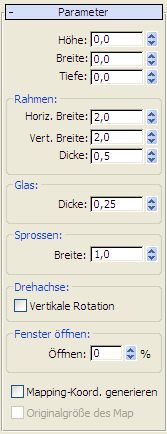

Benutzeroberfläche
Rollout Parameter
In jedem Thema zu den einzelnen Fenstern werden ihre einmaligen Steuerelemente und ihr einmaliges Verhalten beschrieben. Die meisten Fensterparameter gelten für alle Fenstertypen; siehe Fenster.
Bereich "Sprossen"
Breite
Legt die Breite der Sprossen im Fensterrahmen fest.
Bereich "Drehachse"
Vertikale Rotation
Ändert die Drehachse von horizontal zu vertikal.
Bereich "Fenster öffnen"
Offen
Gibt den Prozentwert an, mit dem das Fenster geöffnet ist. Dieser Parameter kann animiert werden.
