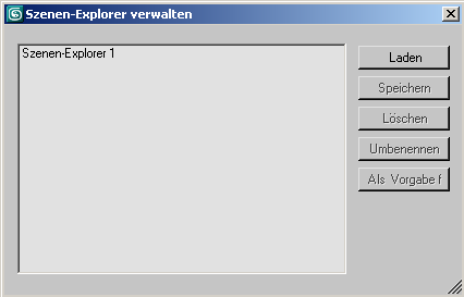

Szenen-Explorer verwalten
Jedes Mal, wenn Sie ein Szenen-Explorer-Dialogfeld (Container-Explorer usw.) öffnen, steht es für die spätere Verwendung zur Verfügung, solange die Szene vorhanden ist, selbst wenn Sie sie schließen. Verwenden Sie das Dialogfeld "Szenen-Explorer verwalten", um benutzerdefinierte Szenen-Explorer zu öffnen, zu speichern und zu laden, vorhandene Instanzen zu löschen und umzubenennen, und um Ihre bevorzugte Szenen-Explorer-Konfiguration als Vorgabe festzulegen.

Beim erstmaligen Öffnen des Dialogfelds "Szenen-Explorer verwalten" werden alle aktuellen Szenen-Explorer und Layer-Manager aufgelistet. In der Liste können Sie Folgendes tun:
  • Um ein aufgeführtes Element zu öffnen, doppelklicken Sie auf den Namen in der Liste.
  • Um ein oder mehrere Listenelemente für die spätere Nutzung hervorzuheben, verwenden Sie die üblichen Methoden unter Verwendung der Maus wie Klicken, Ziehen und Drücken von +Klicken.
Laden
Öffnet das Dateidialogfeld "Szenen-Explorer laden". Heben Sie eine INI-Datei hervor, und klicken Sie anschließend auf "Öffnen".
Wenn es sich bei der Datei nicht um eine gültige Szenen-Explorer-Datei handelt, wird nichts geladen und eine Fehlermeldung angezeigt.
Speichern
Ermöglicht das Speichern des hervorgehobenen Szenen-Explorers als INI-Datei. Diese Option ist nur verfügbar, wenn ein einzelner Szenen-Explorer hervorgehoben wurde.
Tipp: Der Standardordner zum Speichern von Szenen-Explorern ist der Ordner \plugcfg. Da dieser jedoch bereits einige INI-Dateien enthält, können Sie bei häufiger Verwendung dieser Funktion einen zugewiesenen Ordner für das Speichern der Szenen-Explorer erstellen.
Löschen
Löscht alle hervorgehobenen Szenen-Explorer-Instanzen aus dem Speicher. Dieser Schritt kann nicht rückgängig gemacht werden.
Umbenennen
Öffnet das kleine Dialogfeld "Szenen-Explorer umbenennen", in dem der Name in einem Eingabefeld hervorgehoben ist. Diese Option ist nur verfügbar, wenn ein einzelner Szenen-Explorer hervorgehoben wurde.
Tipp: Eine einfache Möglichkeit zum Umbenennen einer Szenen-Explorers bietet das Textfeld im Werkzeugkasten Ansicht.
Anmerkung: Arbeitsbereichs-Szenen-Explorer können nicht umbenannt werden.
Als Vorgabe festlegen
Übernimmt die Konfiguration des hervorgehobenen Szenen-Explorers als Vorgabekonfiguration. Beim Hinzufügen eines neuen Szenen-Explorers verwendet 3ds Max diese Konfiguration. Diese Option ist nur verfügbar, wenn ein einzelner Szenen-Explorer hervorgehoben wurde.
