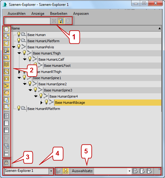

Der Szenen-Explorer enthält mehrere Werkzeugkästen für das Suchen und Auswählen von Elementen und das Festlegen von Anzeigefiltern. Standardmäßig werden diese als obere und untere Werkzeugkästen angezeigt. Zusätzliche Werkzeugkästen sind links neben der Tabelle verfügbar.
Anmerkung: Dieses Thema beschreibt alle allgemeinen Werkzeugkästen und gibt an, welche davon standardmäßig aktiviert bzw. deaktiviert sind. Sie können das Layout des Szenen-Explorers anhand der Steuerelemente im
Menü "Anpassen" anpassen. Dies bietet unter anderem Zugriff auf spezielle Werkzeugkästen für die Funktionen
Container und
Dynamik.
Benutzeroberfläche
Die folgende Abbildung dienst als ein Map für die standardmäßigen Werkzeugkästen des Szenen-Explorers, wenn das Layout (im Menü Anpassen) auf den Standard eingestellt ist: Der vertikale und alle allgemeinen Werkzeugkästen sind aktiv. Wenn das Layout auf Horizontal eingestellt ist, werden die gleichen Werkzeugkästen gemeinsam im oberen Bereich des Dialogfelds Szenen-Explorer gruppiert. In der Abbildung ist jeder Werkzeugkasten zur Verdeutlichung rot umrandet dargestellt.
Die Vorgabe-Werkzeugkästen des Szenen-Explorers:
1. Werkzeugkasten "Suchen"
2. Werkzeugkasten "Anzeige"
3. Werkzeugkasten "Hilfsmittel"
4 ändert sich. Werkzeugkasten "Ansicht"
5. Werkzeugkasten "Auswahl"
Standardmäßig aktiviert.
Werkzeugkasten Anzeige
Standardmäßig deaktiviert.
Zellbearbeitung sperren
- Wenn diese Option aktiviert ist, können Sie keine Namen, Einstellungen usw. ändern. Alle Auswahlfunktion bleiben erhalten.
Werkzeugkasten Ansicht
Der Werkzeugkasten Ansicht befindet sich in der unteren linken Ecke des Dialogfelds Szenen-Explorer und zeigt den Namen des aktuellen Szenen-Explorers an. Er enthält außerdem zwei Listen von Szenen-Explorern: aktive und standardmäßige. Bei Auswahl einer dieser Optionen wird der aktuelle Szenen-Explorer durch den gewählten ersetzt.

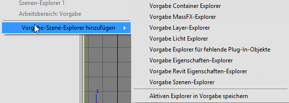

- Aktiv: Beim Öffnen eines neuen Szenen-Explorers bleibt dieser danach in der Szene verfügbar, selbst wenn diese geschlossen wird, und wird in der Liste der aktiven Szenen-Explorer angezeigt. Diese Liste wird geöffnet, wenn Sie auf den Pfeil am rechten Ende des Werkzeugkastens klicken.
- Vorgabe: Durch Klicken auf Vorgabe-Szene-Explorer hinzufügen am Ende der Liste der aktiven Szenen-Explorer wird ein Untermenü mit mehreren vorgegebenen Szenen-Explorer-Einrichtungen für die Arbeit mit Lichtquellen, Objekteigenschaften usw. geöffnet.

- Vorgabe-Szene-Explorer hinzufügen
- Am Ende der Liste der aktiven Szenen-Explorer im Werkzeugkasten "Ansicht" befindet sich die Option Vorgabe-Szenen-Explorer hinzufügen, mit der ein Untermenü mit einer Liste der bereits eingerichteten Szenen-Explorer zur Verwendung mit Containern, MassFX usw. geöffnet wird. Bei Auswahl einer dieser Optionen wird der aktuelle Szenen-Explorer in die angegebene Einrichtung konvertiert.
- Aktiven Explorer in Vorgabe speichern
- Mit diesem Befehl, der am Ende des Untermenüs Vorgabe-Szene-Explorer hinzufügen zur Verfügung steht, wird ein Dateidialogfeld zum Speichern der Definition des aktuellen Szenen-Explorer in einer INI-Datei geöffnet. Sie können diese Definition anschließend mit der Funktion Laden im Dialogfeld Szenen-Explorer verwalten öffnen.
Nach Layer sortieren
- Listet den Szeneninhalt nach Layer auf. Ermöglicht die Bearbeitung von Layern und Inhalten durch Ziehen von Objekt- und Layersymbolen innerhalb der Liste.
Nach Hierarchie sortieren
- Listet den Szeneninhalt nach Objekthierarchie auf. Ermöglicht das Bearbeiten von Hierarchien durch Ziehen von Objektsymbolen innerhalb der Auflistung.
- Auswahlsatz
- Wenn die Szene benannte Auswahlsätze auf der Objektebene enthält, wählen Sie aus dieser Liste einen Satz aus. Dadurch werden alle Objekte im Auswahlsatz ausgewählt.
Anmerkung: Nachdem Sie in dieser Liste einen Auswahlsatz gewählt haben, wird der Name dieses Auswahlsatzes im Feld "Auswahlsatz" auch dann noch angezeigt, wenn Sie die aktuelle Auswahl ändern. Um einen neuen Auswahlsatz zu erstellen, nehmen Sie eine Auswahl vor und geben dann einen Namen für sie im Feld
Benannte Auswahlsätze im Hauptwerkzeugkasten ein.
Alles auswählen
- Markiert alle Objekte.
Nichts auswählen
Hebt die Auswahl für alle Objekte aus und entfernt die Markierung für die Auswahl im Szenen-Explorer.
Auswahl invertieren
Kehrt alle Hervorhebungen um. Nicht hervorgehobene Objekte werden hervorgehoben und umgekehrt.
Auswahlsatz filtern
Wenn diese Option aktiviert ist, enthält die Auflistung im Szenen-Explorer nur Mitglieder des aktiven Auswahlsatzes.
