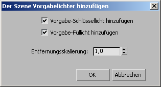

Der Szene Vorgabelichter hinzufügen
Dieser Befehl öffnet das Dialogfeld "Der Szene Vorgabelichter hinzufügen", in dem Optionen enthalten sind, mit denen Sie die vorgegebene Szenenbeleuchtung in tatsächliche Lichtobjekten konvertieren können.

  5. Aktivieren bzw. deaktivieren Sie im Dialogfeld "Der Szene Vorgabelichter hinzufügen" die Option "Vorgabe-Schlüssellicht hinzufügen", die Option "Vorgabe-Fülllicht hinzufügen" oder beide Optionen. Klicken Sie auf "OK".
Fügt der Szene das Vorgabe-Schlüssellicht hinzu. Das Schlüssellicht befindet sich vor der Szene und links davon. Das Schlüssellicht wird zu einem Omnilicht mit dem Namen "DefaultKeyLight". Vorgabe = Aktiviert.
Fügt der Szene das Vorgabe-Fülllicht hinzu. Das Fülllicht befindet sich hinter der Szene und rechts davon. Das Fülllicht wird zu einem Omnilicht mit dem Namen "DefaultFillLight". Vorgabe = Aktiviert.
Entfernungsskalierung
Wirkt sich darauf aus, wie weit entfernt vom Ursprung (0,0,0) die Lichter platziert werden. Bei Verwendung des Vorgabewerts bleibt die Beleuchtung der Szene unverändert. Je höher die Werte, desto weiter sind die Lichter entfernt, und desto dunkler ist die Szene; je niedriger die Werte, desto näher sind die Lichter, und desto heller ist die Szene. Vorgabe = 1,0. Bereich = 0,0 bis 1000,0.
