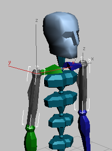

  1. Bereiten Sie einen Biped mit fünf Verdrehungsverbindungen an jedem Oberarm vor.
    Tipp: Sie können die Funktion "Durchsichtig" auf die Gliedmaßen anwenden, um die Verdrehungsverbindungen besser unterscheiden zu können.
  2. Verlassen Sie den (Figurmodus), und erweitern Sie dann das Rollout "Stellungen verdrehen".
  3. Wählen Sie den rechten Oberarm aus.
    Die Steuerelemente im Rollout sind aktiviert, da Sie eine Gliedmaße mit drei Freiheitsgraden ausgewählt haben.

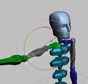

  7. Drehen Sie den Oberarm lokal um seine Y-Achse, damit er waagerecht ausgestreckt ist.
  8. Klicken Sie auf "Hinzufügen", um eine neue Stellung zu erstellen. Geben Sie dieser den Namen Arm At Side (Arm seitlich).
    Diese neue Stellung setzt den aktuellen Wert für "Verdrehung" der Verdrehungsverbindungen zurück.

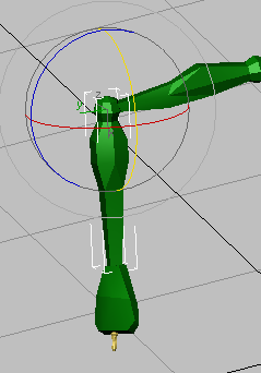

  9. Drehen Sie den Oberarm lokal um seine X-Achse.
    Die Verdrehung im Oberarm wird basierend auf der Nähe der Gliedmaße zu den gespeicherten Stellungen berechnet.
    Drehen Sie den Oberarm, um die Verdrehungsverbindungen zu überprüfen.
