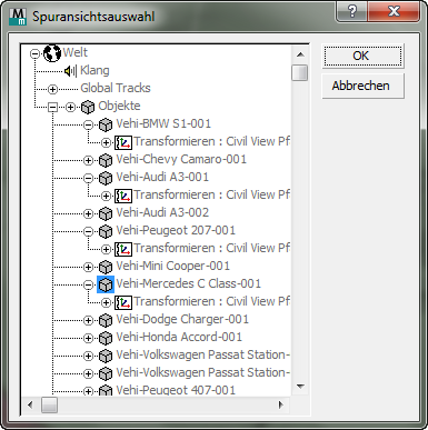

So weisen Sie einer Variablen einen Controller zu:
  1. Markieren Sie den Variablennamen in der Liste "Skalare" oder "Vektoren".
  2. Klicken Sie auf "Dem Controller zuweisen".
    3ds Max öffnet das Unterdialogfeld Spuransichtsauswahl, in dem die Spurhierarchie angezeigt wird. Die Dialogansicht ähnelt der Hierarchie der Spuransicht.
  3. Markieren Sie die Spur für die zu verwendende Variable, und klicken Sie auf "OK".

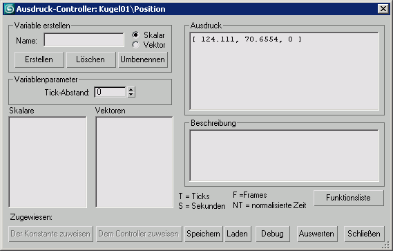

    3ds Max öffnet das Dialogfeld Ausdruck-Controller.
  6. Ersetzen Sie den Vorgabeausdruck, indem Sie folgenden Positionsausdruck in das Feld "Ausdruck" eingeben:
    [100*cos(360*NT), 100*sin(360*NT), 0]
    Der Ausdruck gibt einen runden Pfad für die Kugel an. NT ist eine Variable mit der Bedeutung normalisierte Zeit ("normalized time"). Eine auf NT basierende Verschiebung ereignet sich genau einmal pro Animation und ist unabhängig von der Anzahl der Frames in der Animation.
  7. Klicken Sie auf "Auswerten".
  8. Geben Sie die Animation wieder. Die Kugel bewegt sich in einem Kreis um den Ursprung der Welt (0,0,0). Der Radius des runden Pfads beträgt 100 Einheiten.

  4. Klicken Sie auf "Dem Controller zuweisen".
    Das Dialogfeld "Spuransichtsauswahl" wird eingeblendet. Es zeigt die Objekthierarchie so an, wie sie links unter "Spuransicht – Dope-Sheet" erscheint.
  5. Markieren Sie in der Hierarchieliste den Positions-Controller des Objekts "Quader01", und klicken Sie auf "OK".

Bereich "Variable erstellen"
Name
Der Variablenname.
Skalar/Vektor
Wählen Sie den Typ der zu erstellenden Variablen.
Erstellen
Erstellt die Variable und fügt sie der entsprechenden Liste hinzu.
Bevor Sie auf "Erstellen" klicken, müssen Sie einen Namen eingeben und einen Typ wählen.
Löschen
Mit dieser Option löschen Sie die ausgewählte Variable aus der Liste Skalare oder Vektoren.
Umbenennen
Mit dieser Option benennen Sie die ausgewählte Variable in der Liste Skalare oder Vektoren um.
Markieren Sie die Variable in der Liste, sodass der Name im Feld "Name" angezeigt wird. Bearbeiten Sie den Namen im Feld "Name", und klicken Sie dann auf "Umbenennen". In der Liste wird der bisherige Name durch den neuen Namen ersetzt.
