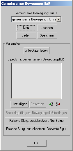

  3. Klicken Sie im Rollout "Bewegungsfluss" auf (Gemeinsamer Bewegungsfluss).
    3ds Max öffnet das Dialogfeld Gemeinsamer Bewegungsfluss.
  4. Klicken Sie im Dialogfeld "Gemeinsamer Bewegungsfluss" auf "Neu".
    3ds Max erstellt einen neuen gemeinsamen Bewegungsfluss.
  5. Klicken Sie im Dialogfeld "Gemeinsamer Bewegungsfluss" Bereich "Parameter" auf "Hinzufügen".
  6. Wählen Sie im Dialogfeld "Auswählen" alle Bipeds aus.
    Die Bipeds werden der Liste hinzugefügt. Wenn Sie dem Bewegungsflussdiagramm Clips hinzufügen, werden auch sie von den Bipeds gemeinsam verwendet.

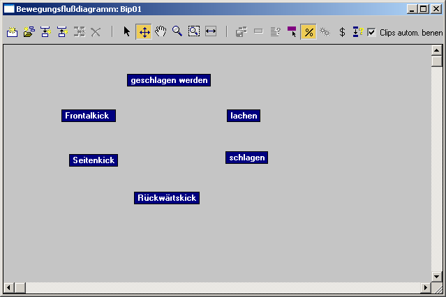

  10. Klicken Sie nach dem Hinzufügen der Clips auf (Clips verschieben), und ordnen Sie die Clips so an, dass sie nicht zu eng beieinander liegen. Auf diese Weise sind die Übergänge später besser sichtbar.

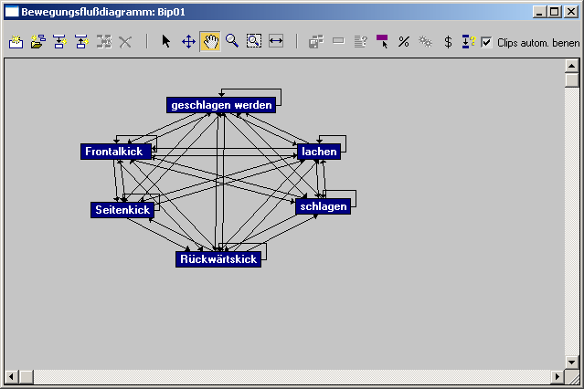

  12. Klicken Sie im Fenster "Bewegungsflussdiagramm" auf (Alle Übergänge erstellen), und beantworten Sie die Frage "Möchten Sie einen Übergang von jedem ausgewählten Clip auf sich selbst erstellen?" mit "Ja".

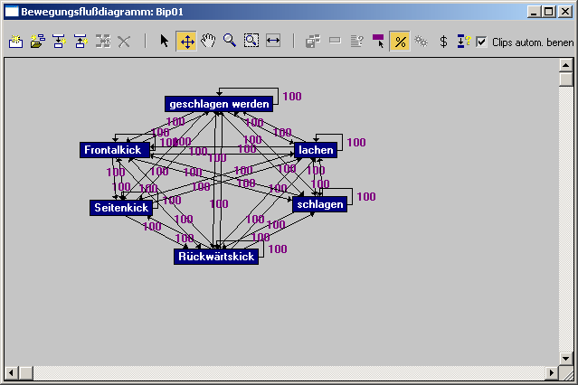

  13. Aktivieren Sie im Werkzeugkasten des Bewegungsflussdiagramms (Zufällige Ausgangsclips auswählen).
    Alle Übergänge, die Clips miteinander verknüpfen, erhalten eine Gewichtung ("Wahrscheinlichkeit") von "100", sodass alle Übergänge die gleiche Chance haben, zufällig ausgewählt zu werden.
  14. Wählen Sie mit einer Bereichsauswahl alle Clips im Dialogfeld "Bewegungsflussdiagramm" aus.
    Alle Clips werden in Rot angezeigt und erhalten als Zuweisung die Gewichtung von 100. Jetzt haben alle Clips die gleiche Chance, zuerst gestartet zu werden.

  2. Klicken Sie im Dialogfeld "Gemeinsamer Bewegungsfluss" auf "Speichern", um den gemeinsamen Bewegungsfluss im SMF-Format (Shared Motion Flow) zu speichern.
  3. Richten Sie eine neue Szene mit derselben Anzahl von Bipeds ein, wobei jedem Biped mit Physique ein Figurennetz zugewiesen sein sollte. Am einfachsten lässt sich dies erreichen, indem Sie erst einmal nur eine Figur entsprechend einrichten und diese dann klonen.
    Achten Sie darauf, dass die Bipeds dieselben Stammnamen (z. B. Bip001, Bip002) wie die ursprünglichen Bipeds haben.
  4. Wählen Sie eines der Bipeds aus. Aktivieren Sie in der Bewegungsgruppe die Schaltfläche (Bewegungsflussmodus), und klicken Sie dann auf (Gemeinsamer Bewegungsfluss).
  5. Klicken Sie im Dialogfeld "Gemeinsamer Bewegungsfluss" auf "Neu" und dann auf "Laden", um den gemeinsamen Bewegungsfluss aus Schritt 2 zu laden.
    Der gemeinsame Bewegungsfluss wird geladen und dem neuen Biped-Satz zugewiesen. In der Liste im Dialogfeld werden die Biped-Namen angezeigt. Falls für einen Biped der Hinweis "(falsche Skalierung)" erscheint, korrigieren Sie die Skalierung mithilfe der Schaltflächen für "Falsche Sklrg. zurücksetzen".
  6. Klicken Sie auf (Mehrere Bipeds in Bewegungsfluss einfügen), um alle Bipeds in der Liste in den Bewegungsflussmodus zu versetzen, und klicken Sie dann auf "OK", um das Dialogfeld wieder zu schließen.
