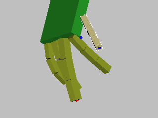

Wenn Sie einen Aufsetz-Key für die Hand einrichten, ist diese im Welt-Koordinatenraum verankert, und Sie können den Biped oder das Schlüsselbein verschieben, ohne dass sich die Hand bewegt. Mit Schwerpunkten an den Händen können Sie Hände und Finger leichter animieren.

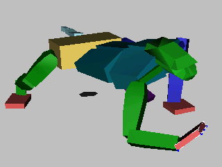

Mit IK-Beschränkungen und Schwerpunkten an den Händen und Füßen von Bipeds können Sie Vierfüßler animieren.

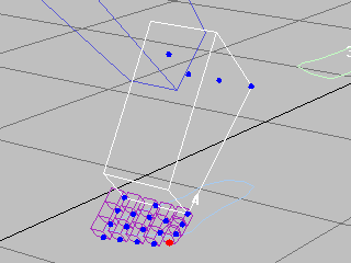

  3. Aktivieren Sie die Option "Schwerpunkt auswählen".
  4. Wählen Sie einen Schwerpunkt in den Ansichtsfenstern aus.
    Schwerpunkte werden als rote Punkte an den Händen und Füßen dargestellt. Wenn Sie die Auswahlen nicht gut sehen können, setzen Sie eine Drahtmodell-Ansichtsfensterschattierung ein.
  5. Deaktivieren Sie "Schwerpunkt auswählen".
  6. Drehen Sie die Hand oder den Fuß um den ausgewählten Schwerpunkt.
    Tipp: Wenn Sie feststellen, dass die Drehung nicht um den ausgewählten Schwerpunkt erfolgt, stellen Sie zwei aufeinander folgende Keys mit demselben Schwerpunkt ein.
