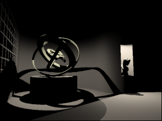

Ohne globale Illumination gerenderte Szene

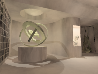

Die gleiche Szene mit globaler Illumination

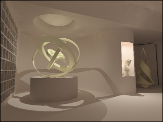

Durch abschließende Sammlung geglättete globale Beleuchtung
