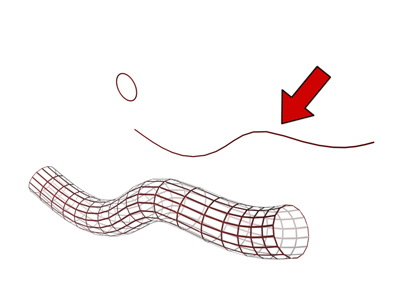

Ein Kreis wird an einem Pfad extrudiert, um ein Rohr zu erstellen. Mit "Pfad holen" wählen Sie den Pfad-Spline.
Sie verwenden "Pfad holen" als Extrusions-Erstellungsmethode, wenn der Pfad zur Position der ausgewählten Kontur verschoben werden soll. Diese Methode ist praktisch, wenn Sie eine Kontur genau an der Stelle erstellt haben, an der sich die Basis Ihres Extrusionsobjekts befinden soll. Mit "Pfad holen" erstellen Sie eine Extrusion genau an dieser Stelle.
Mit "Pfad holen" wird die Pfadkontur so verschoben und gedreht, dass sie an der ersten Kontur auf dem Pfad ausgerichtet ist:
Manchmal erhalten Sie beim Ausrichten der Pfadtangente an der positiven Z-Achse der ersten Kontur nicht das gewünschte Ergebnis. Sie können die Ausrichtung des Pfads umkehren, indem Sie die Taste
gedrückt halten, während Sie den Pfad abrufen. Wenn Sie die Taste
gedrückt halten, wird der Pfad so ausgerichtet, dass die Tangente des ersten Scheitelpunkts des Pfads an der negativen z-Achse der Form ausgerichtet wird.
