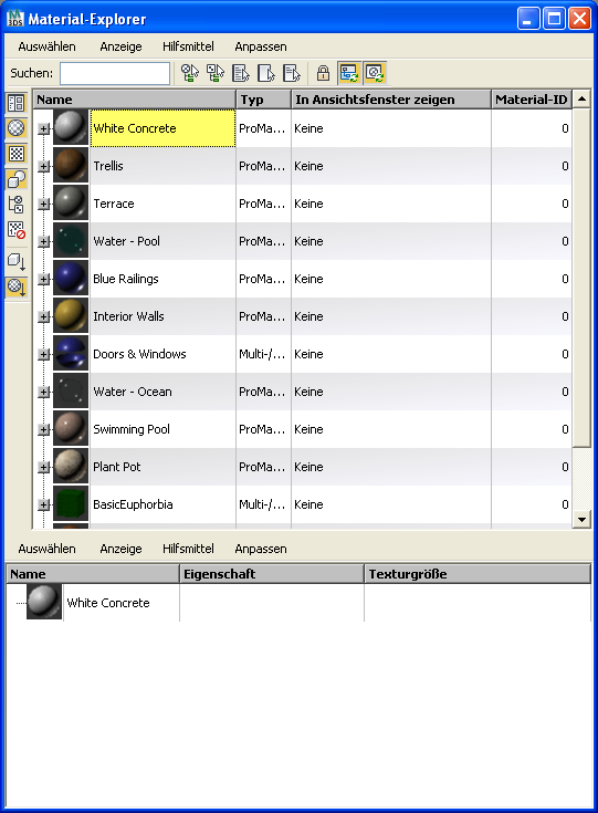

Material-Explorer
Mit dem Material-Explorer können Sie nach allen Materialien in der Szene suchen und diese verwalten.
Sie können mit dem Material-Editor die Material-Editor einzelner Materialien einrichten. Dabei ist jedoch die Anzahl der Materialien begrenzt, die Sie gleichzeitig anzeigen können. Mit dem Material-Explorer können Sie nach allen Materialien in einer Szene suchen, die Objekte anzeigen, auf die ein Material angewendet wird, die Materialzuweisung ändern und die Materialien auf andere Weise verwalten.
Benutzeroberfläche
Die Benutzeroberfläche des Material-Explorers besteht aus zwei Fensterbereichen: der obere Fensterbereich "Szene" und der untere Fensterbereich "Material". Der Szenenbereich ist ähnlich wie der Szenen-Explorer. Sie können damit alle Materialien in der Szene durchsuchen und verwalten, während Sie mit der Gruppe "Material" die Komponenten eines einzelnen Materials durchsuchen und verwalten können.
