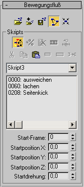

MFE-Dateien werden im Rollout "Bewegungsfluss" gespeichert, geladen und angehängt.

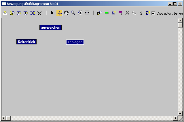

  1. Erstellen Sie ein Bewegungsflussdiagramm mit mindestens drei Bewegungsdateien.
    Informationen zur Einrichtung des Diagramms finden Sie unter So erstellen Sie mehrere Clips im Bewegungsflussdiagramm.

    Beispiel für ein Skript mit vier Clips

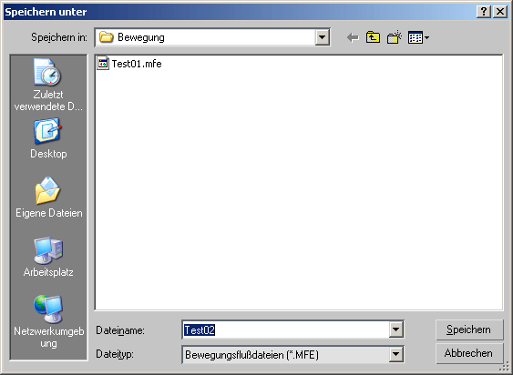

  3. Klicken Sie auf die Schaltfläche (Datei speichern), um eine MFE-Datei anzulegen.
    3ds Max öffnet das Dialogfeld "Speichern unter".
  4. Geben Sie den Ordner auf der Festplatte an, in dem die Bewegungsfluss-Editor-Dateien gespeichert werden sollen.

  7. Klicken Sie auf die Schaltfläche (Animation abspielen), wenn Sie sich ansehen möchten, wie sich der Biped zu den Skript-Clips bewegt.

    In der Skript-Dropdown-Liste wird ein neues Skript angezeigt, und die angehängten Clips werden im Dialogfeld "Bewegungsflussdiagramm" direkt unterhalb der ursprünglichen Clip-Folge angezeigt. Möglicherweise müssen Sie einen Bildlauf nach unten durchführen, um es finden.
