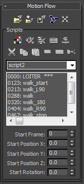

Ein Skript ist eine Liste von Clips (BIP-Dateien), mit denen die zu animierende Figur gesteuert wird. Sie erstellen ein Skript, indem Sie Clips im Bewegungsflussdiagramm hinzufügen, dann im Bereich "Skripts" des Rollouts Bewegungsfluss die Option "Skript definieren" wählen und schließlich im Fenster "Bewegungsflussdiagramm" auf eine Folge von Clips klicken. Wenn zwischen den Clips keine Übergänge vorhanden sind, werden Vorgabeübergänge zugewiesen. Die Namen der Clips und die Nummern der Start-Frames werden in der Liste im Rollout "Bewegungsfluss-Skript" angezeigt.
Beispiel für ein Skript, wie es in der Gruppe "Skripts" des Rollouts "Bewegungsfluss" erscheint

  2. Klicken Sie im Rollout "Bewegungsfluss" Bereich "Skripts" auf die Option (Skript definieren), und wählen Sie dann im Dialogfeld "Bewegungsflussdiagramm" eine Folge von Clips aus.
    Die Clips, die Sie im Bewegungsflussdiagramm auswählen, werden automatisch der Skriptliste hinzugefügt.

  3. Geben Sie einen neuen, aussagekräftigen Namen für das Skript ein.
    Die Eingabe von aussagekräftigen Namen erhöht die Übersichtlichkeit für den Fall, dass Sie einmal Bewegungsfluss-Editor-Dateien zusammen anhängen müssen.

  5. Klicken Sie auf (Animation stoppen). Legen Sie als Einstellung für "Start-Frame" 25 fest, und verschieben Sie den Frame-Schieberegler.
    Der Biped behält jetzt seine Startposition bis Frame 25 bei und beginnt erst dann mit der Bewegung.
  6. Ändern Sie den Wert für Startposition X, Startposition Y bzw. Startposition Z.
    Mit diesen Einstellungen können Sie die Position der Schritte steuern, denen die Figur folgt.
  7. Ändern Sie den Wert für "Startdrehung" auf 90.
    Es kommt häufig vor, dass die Schritte in einer BIP-Datei nicht in der von Ihnen gewünschten Richtung ausgerichtet sind. Mit dieser Einstellung können Sie die Ausrichtung der Figur ändern.
Anmerkung: Die Starteinstellungen wirken sich immer auf die gesamte Animation aus. Es ist nicht möglich, einzelne Clip-Einträge im Skript auszuwählen und nur diesen einen Clip zu ändern.
