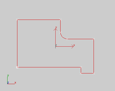

Ein Beispiel für diese wohl am häufigsten auftretende Situation: Sie haben drei einander überlagernde Rechtecke und möchten die beiden äußeren Rechtecke vom Rechteck in der Mitte abziehen. Sie haben außerdem vergessen, die Option "Neue Kontur beginnen" zu deaktivieren.
  1. Wählen Sie zunächst das Rechteck in der Mitte aus.
  2. Klicken Sie mit der rechten Maustaste, und wählen Sie im Quad-Menü "Konvertieren in" "In bearbeitbaren Spline umwandeln".
    Die Modifikatorgruppe wird automatisch aufgerufen.
  3. Klicken Sie im Rollout "Geometrie" auf die Schaltfläche "Anhängen", und wählen Sie die beiden äußeren Rechtecke aus.
    Nun haben Sie eine einzelne Kontur, die aus drei Unterobjekt-Splines besteht.
  4. Deaktivieren Sie "Anhängen", und gehen Sie nach oben bis zum Rollout "Auswahl".
  5. Aktivieren Sie die Unterobjektebene (Spline), und wählen Sie das Rechteck in der Mitte aus.
  6. Gehen Sie im Rollout "Geometrie" nach unten, und klicken Sie auf die Schaltfläche "Boolesch". Klicken Sie außerdem rechts von "Boolesch" auf (Subtraktion).
  7. Wählen Sie die äußeren beiden Rechtecke aus.
    Die fertige Kontur nach Abziehen der beiden äußeren Rechtecke
