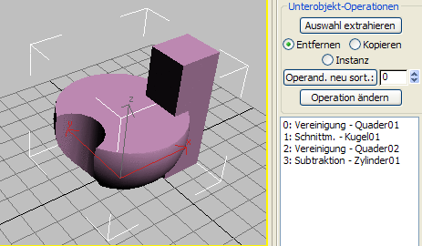

  7. Wählen Sie unter "Operation" die Operation "Subtraktion" aus, und klicken Sie auf den Zylinder.
    Das Schnittvolumen des Zylinders wird aus dem vorigen booleschen Ergebnis entfernt.
    Beachten Sie, dass der gesamte Verlauf der Operanden und Operationen, die bei der Erstellung des booleschen Objekts verwendet werden, in der Hierarchieliste im unteren Bereich des Rollouts "Parameter" aufgeführt ist. Mithilfe der Operation "Vereinigung" wird "Quader01" dem booleschen Objekt hinzugefügt, danach wird "Kugel01" mit der Operation "Schnittmenge" aufgenommen. "Quader02" wird mithilfe der Operation "Vereinigung" hinzugefügt, und "Zylinder01" wird mit der Operation "Subtraktion" in das Objekt integriert.
    Anmerkung: Die Operation für das erste Objekt in der Liste hat keinen Einfluss auf das boolesche Objekt, es sei denn, Sie verschieben es an eine andere Stelle in der Liste. Ein Beispiel dafür finden Sie am Ende dieser Übung.
    Sie können die Ergebnisse in der Liste und anhand anderer Steuerelemente unter "Unterobjekt-Operationen" ändern.
  8. Markieren Sie in der Liste den Eintrag "Subtr - Zylinder01", und wählen Sie die Operationsart "Vereinigung" aus.
  9. Klicken Sie unter "Unterobjekt-Operationen" auf die Schaltfläche "Operation ändern".
    Nach Änderung der Operationsart wird der Zylinder im booleschen Objekt als additives Volumen und nicht als subtraktives Volumen dargestellt. In der Liste wird auch der Eintrag des Zylinders in "Union - Zylinder01" geändert, was darauf hindeutet, dass die boolesche Operationsart für den Zylinder nun "Vereinigung" ist.

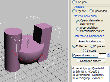

    Sie können außerdem die Reihenfolge der Operationen ändern, was sich auf die Ergebnisse auswirkt.
  10. Klicken Sie in der Liste auf den Eintrag "Union - Zylinder01", um die Markierung zu entfernen, und markieren Sie anschließend den Eintrag "1: Inter - Kugel01".
    Beachten Sie, dass die Position in der Liste (1), im bearbeitbaren Feld neben der Schaltfläche "Operanden neu sortieren" angezeigt wird.
  11. Ändern Sie den Wert in diesem Feld von 1 in 3, und klicken Sie anschließend auf die Schaltfläche "Operanden neu sortieren".
    Das Element "Inter - Kugel01" springt an das Ende der Liste.
    Das boolesche Objekt verändert sich erheblich. Die neue Reihenfolge in der Liste gibt Aufschluss darüber, wie diese Kontur entstanden ist: Die zwei Quader und der Zylinder wurden mithilfe der Operation "Vereinigung" kombiniert, wobei ihre Volumen addiert wurden. Anschließend wurde die Kugel mithilfe der Operation "Schnittmenge" in das Ergebnis integriert. Übrig blieb nur das Volumen, das von allen vier Objekten gemeinsam verwendet wird.

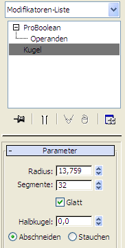

Bei einem ausgewählten, nicht modifizierten ProBoolean-Objekt wird im Modifikatorstapel ein einzelner, erweiterbarer Eintrag (ProBoolean) angezeigt.
Beim Erweitern dieses Eintrags (durch Klicken auf das Pluszeichen) wird ein einzelner Untereintrag (Operands) angezeigt.
Um Operanden im ProBoolean-Objekt unabhängig vom gesamten Objekt transformieren zu können, müssen Sie den Untereintrag "Operanden" per Mausklick markieren.
Dann können Sie einen oder mehrere Operanden entweder mithilfe der Standardauswahlmethoden im Ansichtsfenster oder durch Markieren der entsprechenden Namen in der Hierarchieliste im unteren Bereich des Rollouts "Parameter" auswählen.
Wenn nur ein einziger Operand ausgewählt wurde, erscheint der Objekttyp (nicht der Name) als separater Stapeleintrag unter dem Eintrag "ProBoolean". Wenn Sie auf diesen Eintrag klicken, erhalten Sie direkten Zugriff auf die Parameter des Operanden in der Modifikatorgruppe.

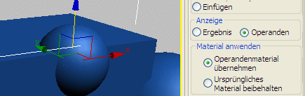

Wenn Sie im Rollout "Parameter" "Anzeige" die Option "Ergebnis" auswählen, wird bei Auswahl eines Operanden im Ansichtsfenster das Achsensymbol des Operanden oder das Transformationsgizmo angezeigt, obwohl der Operand selbst standardmäßig nicht sichtbar ist.
Um den Operanden anzuzeigen, wählen Sie im Rollout "Parameter" "Anzeige" die Option "Operanden" aus.
Sie können die Operanden wie alle anderen Objekte in 3ds Max auf der Unterobjektebene transformieren und animieren, unabhängig davon, ob sie sichtbar sind oder nicht.

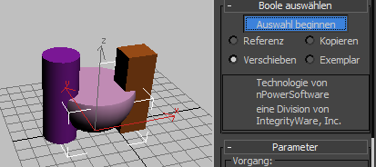

Rollout "Boole auswählen"
Auswahl beginnen
Klicken Sie auf diese Schaltfläche und anschließend der Reihe nach auf alle Operanden, die zum booleschen Objekt hinzugefügt werden sollen. Bevor Sie einen Operanden auswählen, können Sie die Auswahl "Referenz"/"Kopieren"/"Verschieben"/"Instanz", die Operationsoptionen und die Auswahl unter "Material anwenden" ändern.
Tipp: Wenn Sie mehrere Operanden zu einem booleschen Objekt hinzufügen und dabei die Vorgabeeinstellungen verwenden, kann sich die Berechnung des Ergebnisses mit jedem weiteren ausgewählten Objekt verlängern. Um optimales Feedback zu erhalten, wählen Sie unter "Anzeige" im Rollout "Parameter" "Operanden" aus. Wenn Sie fertig sind, können Sie wieder die Option "Ergebnis" auswählen. Alternativ dazu können Sie im Rollout "Erweiterte Optionen" unter "Aktualisieren" die Option "Manuell" auswählen und anschließend auf die Schaltfläche "Aktualisieren" klicken, um nach Ausführung der booleschen Operationen die Ergebnisse anzuzeigen.
Wählen Sie ein Optionsfeld aus, um festzulegen, wie der nächste von Ihnen ausgewählte Operand zum booleschen Objekt hinzugefügt wird.
  • Reference (Referenz) Die boolesche Operation verwendet für den ausgewählten Operanden eine Referenz, damit das Objekt nach der Integration in das boolesche Objekt beibehalten wird. Auch bei späteren Änderungen am ursprünglich ausgewählten Objekt wird die boolesche Operation geändert. Wählen Sie die Option "Referenz" aus, um Änderungen am ursprünglichen Operanden mit dem neuen Operanden zu synchronisieren, aber nicht umgekehrt.
  • Kopieren Bei dieser booleschen Operation wird eine Kopie des ausgewählten Operanden verwendet. Die boolesche Operation hat keine Auswirkungen auf das ausgewählte Objekt. Bei der booleschen Operation wird jedoch eine Kopie des Objekts verwendet.
  • Verschieben Der ausgewählte Operand wird Teil der booleschen Operation und ist nicht mehr als separates Objekt in der Szene verfügbar. Dies ist die Vorgabe-Einstellung.
  • Instanz Bei dieser booleschen Operation wird eine Instanz des ausgewählten Objekts erstellt. Auch bei späteren Änderungen am ausgewählten Objekt wird das geklonte Objekt geändert, das Teil der booleschen Operation ist, und umgekehrt.

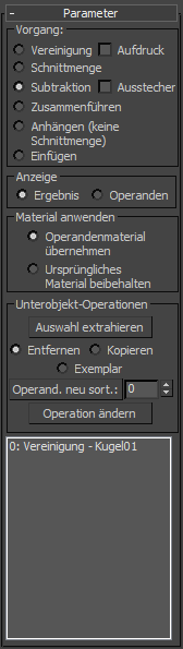

Rollout Parameter
Bereich "Operation"
Diese Einstellungen bestimmen, wie die booleschen Operanden physisch interagieren.

Bereich "Unterobjekt-Operationen"
Diese Funktionen gelten für Operanden, die in der Hierarchieliste markiert sind (siehe unten).
Anmerkung: Um diese Operationen durchführen zu können, müssen Sie sich im Modifikatorstapel nicht in der Unterobjektebene für Operanden befinden.
Auswahl extrahieren
Je nach ausgewähltem Optionsfeld ("Entfernen", "Kopieren" oder "Instanz", siehe unten) wird mit dieser Option die Operation auf den in der Hierarchieliste markierten Operanden angewendet. Es stehen drei Extraktionsmodi zur Verfügung:
  • Entfernen Entfernt die Operanden, die in der Hierarchieliste markiert sind, aus dem booleschen Ergebnis. Mit dieser Option wird im Wesentlichen das Hinzufügen der markierten Operanden zum booleschen Objekt rückgängig gemacht. Alle extrahierten Operanden werden wieder zu einem Objekt in der obersten Ebene.
  • Copy (Kopie) Extrahiert eine Kopie des bzw. der Operanden, die in der Hierarchieliste markiert sind. Der ursprüngliche Operand bleibt Bestandteil des booleschen Ergebnisses.
  • Inst (Instanz) Extrahiert eine Instanz des Operanden bzw. der Operanden, die in der Hierarchieliste markiert sind. Bei späteren Änderungen an dem extrahierten Operanden wird auch der ursprüngliche Operand geändert, was sich auf das boolesche Objekt auswirkt.
Reorder Ops (Operationen neu sortieren)
Ändert die Reihenfolge der markierten Operanden in der Hierarchieliste. Der Operand mit der neuen Position in der Liste wird an die Stelle verschoben, die im Textfeld neben der Schaltfläche "Operanden neu sortieren" angezeigt wird.
Change Operation (Operation ändern)
Ändert den Operationstyp (siehe Bereich "Operation") für den markierten Operanden. Um den Operationstyp zu ändern, markieren Sie den Operanden in der Hierarchieliste, wählen Sie anschließend das Optionsfeld für den Operationstyp aus, und klicken Sie auf "Operation ändern".
[Hierarchieansicht]
Die Hierarchieansicht, die sich im unteren Bereich des Rollouts "Parameters" (Parameter) befindet, enthält eine Liste aller booleschen Operationen, die das ausgewählte Netz definieren. Jedes Mal, wenn Sie eine neue boolesche Operation ausführen, fügt 3ds Max einen Eintrag zur Liste hinzu.
Operanden, die geändert werden sollen, können durch Anklicken in der Hierarchieliste markiert werden. Um mehrere aufeinander folgende Listenelemente zu markieren, klicken Sie auf den ersten gewünschten Eintrag und dann bei gedrückter Taste auf den letzten. Um mehrere nicht aufeinander folgende Einträge zu markieren, klicken Sie bei gedrückter Taste auf die entsprechenden Einträge. Um die Markierung eines Listeneintrags zu entfernen, klicken Sie bei gedrückter Taste auf das entsprechende Element.
Auf der Ebene "ProBoolean" im Modifikatorstapel können Sie nur Unterobjektoperationen bei markierten Elementen ausführen. Auf der Unterobjektebene für "Operanden" können Sie markierte Operanden transformieren und Unterobjektoperationen durchführen. Weitere Informationen finden Sie unter Modifikatorstapel.
