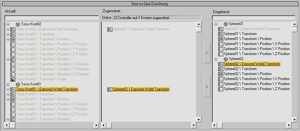

Rollout "Spur-zu-Spur-Zuordnung"
Dieses Rollout enthält drei Listen. Die linke (Aktuell) und rechte (Eingehend) enthalten Knoten-/Controller-Hierarchien, wie in der Spuransicht.
Da die Funktionen im Bereich "Knoten zuordnen" nur für markierte Spuren gelten, können Sie herkömmliche Verfahren zum Markieren verwenden. Um einen Eintrag zu markieren, klicken Sie auf den gewünschten Eintrag. Um mehrere Einträge zu markieren, klicken Sie bei gedrückter Taste auf die gewünschten Einträge. Um einen Bereich zu markieren, klicken Sie bei gedrückter Taste auf Beginn und Ende des gewünschten Bereichs. In der Liste "Aktuell" und "Eingehend" können Sie außerdem mit der rechten Maustaste klicken, und aus dem Kontextmenü Befehle zum Markieren aller Spuren (Alles auswählen), Umkehren der aktuellen Markierung (Auswahl invertieren) und Aufheben der Markierung aller Spuren (Nichts auswählen) wählen.
Außerdem können Sie über das Kontextmenü Spuren mit einem "-" bzw. "+" neben dem Namen erweitern bzw. reduzieren.
Benutzeroberfläche
Liste "Aktuell"
Zeigt Animationsspuren für in der Szene ausgewählte Objekte in derselben Hierarchiestruktur wie die Spuransicht an. Nicht zugewiesene Spuren sind schwarz und zugewiesene grau.
Status
Dieses schreibgeschützte Feld zeigt die Anzahl der Controller und die Anzahl der zugeordneten Knoten.
Liste "Zugeordnet"
Zeigt die gemappten Spuren an.
Weist die in der Liste "Eingehend" markierte Animationsspur der in der Liste "Aktuell" markierten Animationsspur zu. Die Zuweisung wird dann in der Liste "Zugeordnet" gegenüber dem entsprechenden Eintrag aus der Liste "Aktuell" angezeigt.
Enthalten die beiden Spuren keine vergleichbaren Daten, geschieht nichts, wenn Sie auf die Schaltfläche klicken.
Entfernt den markierten Eintrag aus der Liste "Zugeordnet".
Liste "Eingehend"
Zeigt Animationsspuren in der geladenen XAF-Datei in derselben Hierarchiestruktur wie die Spuransicht an. Nicht zugewiesene Spuren sind schwarz und zugewiesene grau.
