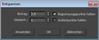

Links: Caddy-Benutzeroberfläche, rechts: Standarddialogfeld
Bestimmt, wie weit sich ein Scheitelpunkt bei jedem Schritt bewegt. Der Wert stellt einen Prozentanteil des Abstands zwischen der ursprünglichen Position eines Scheitelpunkts und der Durchschnittsposition der angrenzenden Scheitelpunkte dar. Bereich = -1,0 bis 1,0. Vorgabe = 0,5.
Bestimmt, wie oft der Vorgang Entspannen wiederholt werden soll. Für jede Wiederholung werden Durchschnittspositionen neu berechnet, und der Entspannungswert wird erneut allen Scheitelpunkten zugewiesen. Vorgabe = 1.
Bestimmt, ob Scheitelpunkte an den Kanten offener Netze verschoben werden. Vorgabe = Aktiviert.
Wenn die Option aktiviert ist, werden Begrenzungsscheitelpunkte nicht verschoben, während das restliche Objekt entspannt wird. Diese Option ist besonders dann von Nutzen, wenn Sie mit mehreren Elementen innerhalb eines Objekts arbeiten, die über gemeinsame offene Kanten verfügen.
Wenn dieses Kontrollkästchen deaktiviert ist, werden alle Scheitelpunkte des Objekts entspannt.
Wenn diese Option aktiviert ist, werden die ursprünglichen Scheitelpunktpositionen beibehalten, die am weitesten vom Objektmittelpunkt entfernt sind.
