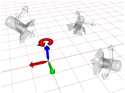

Mittelpunkt der Transformationskoord. verw.
Mit dieser Option können Sie die Rotation bzw. Skalierung eines oder mehrerer Objekte um den Mittelpunkt des aktuellen Koordinatensystems durchführen.
Die Schaltfläche "Mittelpunkt der Transformationskoord. verw." ist im Flyout Mittelpunkt verwenden verfügbar.
Wenn Sie mit der Auswählen-Funktion ein anderes Objekt als Koordinatensystem festlegen (siehe hierzu Festlegen eines Referenz-Koordinatensystems), so ist der Mittelpunkt des Koordinatensystems der Drehpunkt des Objekts.
Das Achsensymbol zeigt den derzeit verwendeten Mittelpunkt an.
Anmerkung: Der Transformationsmittelpunkt-Modus gilt jeweils nur für die aktuelle Transformation. Daher müssen Sie die Transformation vor dem Koordinatensystem auswählen. Sollen die Einstellungen für den Mittelpunkt beibehalten werden, aktivieren Sie im Menü "Anpassen" Einstellungen Registerkarte "Allgemein" Bereich "Referenz-Koordinatensystem" "Konstant".
Beispiel für den Weltkoordinatenmittelpunkt
