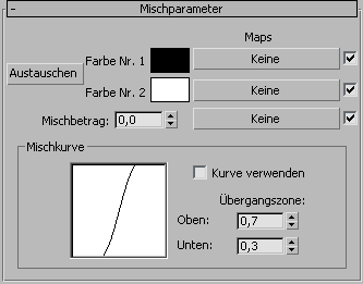

Prozeduren
So ändern Sie eine Komponentenfarbe:
  1. Klicken Sie im Rollout "Mischparameter" auf eines der beiden Farbfelder, um die Farbauswahl zu öffnen.
  2. Stellen Sie die Farbe ein.
So verwenden Sie ein Map als Farbkomponente
  1. Klicken Sie im Rollout "Mischparameter" auf eine Map-Schaltfläche neben einem der beiden Farbfelder.
    3ds Max öffnet die Material-/Map-Übersicht.
  2. Wählen Sie einen Map-Typ aus.
    Alternativ können Sie mit dem erweiterten Material-Editor ein Map mit der Komponente "Farbe 1" oder "Farbe 2" vernetzen.
So tauschen Sie die beiden Komponentenfarben:
So steuern Sie den Mischbetrag:
So steuern Sie den Mischbetrag über ein Map:
So steuern Sie den Mischbetrag mit der Mischkurve:
  1. Aktivieren Sie im Bereich "Mischkurve" das Kontrollkästchen "Kurve verwenden".
  2. Ändern Sie die Kurvenform durch Anpassen der Werte der Übergangszone.
Benutzeroberfläche
Austauschen
Tauscht die zwei Farben oder Maps aus.
"Farbe Nr. 1" und "Farbe Nr. 2"
[Farbmuster] Klicken Sie auf diese Option, um das Dialogfeld "Farbauswahl" aufzurufen und die beiden zu mischenden Farben auszuwählen.
[Maps] Wählt oder erstellt die Bitmaps oder Prozedur-Maps, die anstelle der jeweiligen Farbe gemischt werden sollen.
Schwarze Bereich des Map zeigen Farbe Nr. 1 und weiße Bereich des Karte zeigen Farbe Nr. 2. Graue Werte machen dazwischenliegende Mischfarben sichtbar.
Mit den Kontrollkästchen werden die zugehörigen Maps aktiviert bzw. deaktiviert.
Mischbetrag
Legt das Mischverhältnis fest. Ein Mischungswert von 0.0 bedeutet, dass nur Farbe 1 auf der Oberfläche sichtbar ist; ein Mischungswert von 100.0 bedeutet, dass nur Farbe 2 sichtbar ist. Sie können anstelle des Mischbetrags auch ein Map verwenden. Die beiden Farben werden abhängig von der Intensität des Maps stärker oder schwächer gemischt.

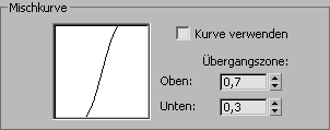

Mit diesen Parametern wird gesteuert, wie graduell bzw. wie scharf der Übergang zwischen den beiden gemischten Farben sein soll. (Dies ist eigentlich nur dann sinnvoll, wenn Sie ein Map auf "Mischbetrag" angewendet haben.)
Tipp: Wenn Sie zwei Standardmaterialien mit einem Rausch-Map als Maske mischen, ergeben sich interessante Fleckeneffekte.
Kurve verwenden
Legt fest, ob die Mischkurve die Mischung beeinflusst.
Übergangszone
Stellt die obere und die untere Grenze ein. Wenn beide Werte gleich sind, treffen die beiden Materialien an einer deutlichen Grenze aneinander. Größere Bereiche erzeugen eine allmähliche Mischung.
