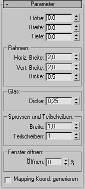

Benutzeroberfläche
Rollout Parameter
In jedem Thema zu den einzelnen Fenstern werden ihre einmaligen Steuerelemente und ihr einmaliges Verhalten beschrieben. Einige Fensterparameter gelten für alle Fenstertypen; siehe Fenster.
Bereich "Sprossen und Teilscheiben"
Breite
Legt die Breite (Tiefe) der Sprossen in den Fensterrahmen fest.
Teilscheiben
Legt die Anzahl der Sprossen im Fenster fest. Wenn Sie mehr als eine Sprosse verwenden, wird jede an ihrer oberen Kante aufgehängt. Bereich = 1 bis 10.
Bereich "Fenster öffnen"
Offen
Gibt den Prozentwert der Fensteröffnung an. Dieser Parameter kann animiert werden.
