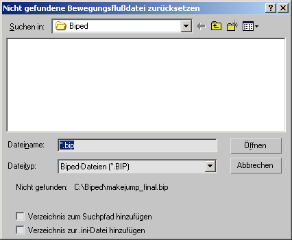

Wenn eine benötigte BIP-Datei an ihrem aktuellen Speicherort nicht gefunden wird, kann dieses Problem auf zweierlei Art und Weise gelöst werden:
- Verweisen Sie 3ds Max im Dialogfeld "Nicht gefundene Bewegungsflußdateien zurücksetzen" auf den Ordner, in dem sich die fehlenden BIP-Dateien befinden.
- Suchen Sie die fehlende BIP-Datei, und verschieben Sie sie in den angegebenen Bewegungsflussordner.

Falls BIP-Dateien, auf die verwiesen wird, nicht gefunden werden, wird das Dialogfeld "Nicht gefundene Bewegungsflussdatei zurücksetzen" geöffnet.
- Wenn sich eine oder mehrere der BIP-Dateien, auf die verwiesen wird, auf Ihrer lokalen Festplatte befinden, gehen Sie zum entsprechenden Ordner, und wählen Sie die BIP-Datei aus.
- Aktivieren Sie die Option "Verzeichnis zur .ini-Datei hinzufügen", und klicken Sie auf "Öffnen".
