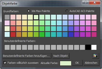

Dialogfeld "Objektfarbe"
Das Dialogfeld "Objektfarbe" enthält zwei voreingestellte Farbpaletten, mit denen Sie die Drahtgittermodellfarbe für ein Objekt festlegen können. Dies ist auch die Oberflächenfarbe, die in einem schattierten Ansichtsfenster angezeigt wird.

Palette
Wählen Sie eine der folgenden Paletten aus:
  • 3ds Max-Palette Das Dialogfeld zeigt die Gruppen "Grundfarben" und "Benutzerdefinierte Farben" an, und Sie haben die Möglichkeit, benutzerdefinierte Farben hinzuzufügen.
  • AutoCAD ACI-Palette Die AutoCAD ACI-Palette wird angezeigt. Nach Auswahl einer Farbe wird deren ACI-Nummer im unteren Bereich des Dialogfelds angezeigt.
Grundfarben
Um die hier enthaltenen 64 Vorgabefarben anzuzeigen, müssen Sie die 3ds Max-Palette aktivieren.
Zeigt 16 benutzerdefinierte Farben an, wenn die 3ds Max-Palette aktiv ist. Um eine benutzerdefinierte Farbe auszuwählen, klicken Sie auf das entsprechende Auswahlfeld. Um eine benutzerdefinierte Farbe zu definieren oder zu ändern, klicken Sie auf das entsprechende Farbmuster und anschließend auf "Benutzerdefinierte Farben hinzufügen".
Nur verfügbar, wenn die 3ds Max-Palette aktiv ist. Wenn Sie auf diese Schaltfläche klicken, wird das Dialogfeld Farbauswahl angezeigt, in dem Sie die aktuell angezeigte benutzerdefinierte Farbe ändern können. Wenn Sie auf "Benutzerdefinierte Farben hinzufügen" klicken und eine Grundfarbe ausgewählt ist, wird im Dialogfeld die erste benutzerdefinierte Farbe aktiviert, bevor die Farbauswahl geöffnet wird.
Nach Objekt/Nach Layer
Wechselt zwischen dem direkten Festlegen der Farbe eines Objekts und dem Verwenden der Farbe des Layers.
  • Nach Objekt: Durch Auswahl einer neuen Farbe im Dialogfeld "Objektfarbe" ändert sich die Drahtgittermodellfarbe des Objekts in Ansichtsfenstern.
  • Nach Layer: Das Objekt verwendet die Farbe des Layers, zu dem sie gehört. Das Farbfeld eines Objekts, das auf "Nach Layer" festgelegt ist, ist (wie in diesem Dialogfeld und in der Befehlspalette angezeigt) Schwarz und Weiß: . Im Szenen-Explorer ist das Farbfeld eines Objekts Folgendes: .
    Um die Farbe des Layers zu ändern, verwenden Sie Layer Explorer.
Nicht verfügbar für Layer.
ACI#
Hier wird die Farbindexnummer (ACI-Nummer) der gewählten Farbe angezeigt. Diese Option ist nur verfügbar, wenn die AutoCAD ACI-Palette aktiv ist.
Nach Farbe auswählen
Öffnet das Dialogfeld "Objekte auswählen", in dem alle Objekte aufgelistet sind, welche die aktuelle Farbe als Drahtgitterfarbe verwenden.
Anmerkung: Diese Schaltfläche steht nur zur Verfügung, wenn mindestens ein Objekt in der Szene die aktuelle Farbe als Drahtgitterfarbe aufweist.
Farben willkürlich zuweisen
Wenn diese Option aktiviert ist, wird in 3ds Max jedem erstellten Objekt willkürlich eine Farbe zugewiesen. Wenn diese Option nicht aktiviert ist, wird in 3ds Max jedem erstellten Objekt dieselbe Farbe zugewiesen, bis die Einstellung für das Farbauswahlfeld geändert wird. Diese Einstellung betrifft Drahtgitterfarben nur dann, wenn Nach Objekt als Farbmethode gewählt wurde.
Aktive/Aktuelle Farbe
Zeigt die aktive Farbe (wenn kein Objekt ausgewählt wird) oder die aktuelle Farbe an. Wenn Sie auf das Farbauswahlfeld klicken, wird das Dialogfeld "Farbauswahl" angezeigt, wo Sie eine benutzerdefinierte Farbe mischen können.
