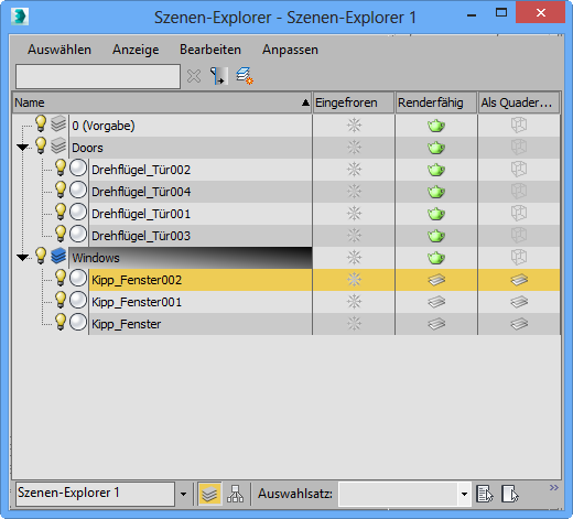

Anmerkung: Die meisten Funktionen in Layer Explorer sind identisch mit denen des Szenen-Explorers. In diesem Abschnitt werden die Unterschiede zwischen diesen beiden Arten beschrieben.

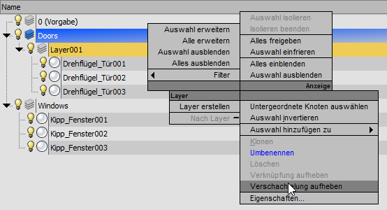

  1. Heben Sie mindestens einen verschaltelten Layer hervor.
  2. Klicken Sie mit der rechten Maustaste, und wählen Sie im Quad-Menü die Option "Verschachtelung aufheben" aus.
    Die hervorgehobenen Layer werden auf die oberste Ebene der Layerhierarchie verschoben.

Die Schnittstelle und der Arbeitsablauf des Layer-Explorers sind identisch mit denen des Szenen-Explorers, mit Ausnahme der Methoden, die in den vorhergehenden Vorgehensweisen beschrieben wurden. Weitere Informationen finden Sie unter den folgenden Themen:
