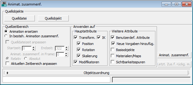

Das Dialogfeld "Animation zusammenführen" enthält folgende Steuerelemente:
Quellobjekte (Bereich)
Quelldatei
Klicken Sie auf diese Schaltfläche, um ein Quelldatei auszuwählen, in der die Animationsdaten enthalten sind. Animationsdaten aus dieser Datei werden in der aktuellen Szene zusammengeführt. Alle Objekte in der Szene werden unter "Quellknoten" im Rollout "Objektzuordnung" angezeigt.
Quellobjekt
Mit dieser Schaltfläche wählen Sie ein Quellobjekt aus der aktuellen Szene aus. Wenn Sie ein Quellobjekt auswählen, wird die Quelldateiauswahl ignoriert.
Quellzeitbereich (Bereich)
  • Animation ersetzen Ersetzt die in der aktuellen Szene vorhandenen Animationsdaten vollständig durch die Animationsdaten aus der Quelldatei.
  • In besteh. Animation zusammenf. Hängt die Animationsdaten aus der Quelldatei anhand der folgenden Zeitparameter an die vorhandenen Animationsdaten an.
    Quelldateizeit anpassen Stellt den Quellzeitbereich so ein, dass er dem aktiven Zeitsegment in der Quelldatei entspricht.
    • Startzeit und Endzeit Startzeit und Endzeit geben den Frame-Bereich an, der aus der Quelldatei zusammengeführt werden soll. "Startzeit" gibt das erste Frame im Bereich an. "Endzeit" Gibt die letzte Frame-Nummer an, die aus der Quelldatei zusammengeführt werden soll.
    • Animat. zusammenf. in Frame Legt die Startzeit in der aktuellen Szene fest. Animationsdaten werden ab diesem Frame in die aktuelle Szene eingefügt. Alle vorhandenen Animationsdaten in der aktuellen Szene vor diesem Frame bleiben unverändert.
    • Relativ/Absolut Wenn "Relativ" gewählt ist, ändern die in die Szene eingefügten Daten die aktuellen Szenenobjekte relativ zu ihrem aktuellen Status. Beispiel: Wenn ein Objekte in der Quelldatei so animiert wurde, dass es von der XYZ-Position 0,0,0 zu 12,0,0 verschoben wird, wird das Objekt in der aktuellen Szene, das die Animationsdaten erhält, ab seiner aktuellen Position um 12 Einheiten an der X-Achse verschoben.
      Wenn "Absolut" gewählt ist, ersetzen die in die Szene eingefügten Daten die aktuellen Animationsdaten. Beispiel: Wenn ein Objekt in der Quelldatei so animiert wurde, dass es von der XYZ-Position 0,0,0 zu 12,0,0 verschoben wird, wird das Objekt in der aktuellen Szene, das die Animationsdaten erhält, genau von 0,0,0 zu 12,0,0 verschoben.
Aktuellen Zeitbereich anpassen
Wenn diese Option aktiviert ist, wird der aktuelle Zeitbereich angepasst, um die Einstellungen des Quellbereichs zu übernehmen.
Bereich "Anwenden auf / Hauptattribute"
Hier geben Sie die Quelldateiattribute an, deren Animationsdaten zusammengeführt werden. Aktuelle Knoten müssen die gleichen Attribute wie die zusammenzuführenden Knoten haben, damit die Attributanimationsdaten zusammengeführt werden können.
Transformieren
Ermöglicht die Auswahl der Animationsdaten für "Position", "Rotation" und "Skalierung" zum Zusammenführen.
IK
Führt Animationsdaten von IK-Ketten, die mit IK-Berechnungen erstellt wurden, zusammen.
Position
Führt Animationsdaten für Positionstransformationen zusammen.
Rotation
Führt Animationsdaten für Rotationstransformationen zusammen.
Skalierung
Führt Animationsdaten für Skalierungstransformationen zusammen.
Modifikatoren
Führt Animationsdaten für Modifikatoren zusammen. Damit die Animationsdaten eines Modifikators übertragen werden können, muss der gleiche Modifikator bereits auf das aktuelle Objekt angewendet worden sein.
Bereich "Anwenden auf / Weitere Attribute"
Hier wählen Sie zusätzliche Attribute aus, die in der Quelldatei zusammengeführt werden sollen.
Benutzerdefinierte Attribute
Führt die Animationsdaten beliebiger benutzerdefinierter Attribute in Quellobjekten zusammen.
Neue Vorgaben hinzufügen
Fügt dem aktuellen Objekt benutzerdefinierte Attributdefinitionen hinzu, wenn es nicht bereits die gleichen Definitionen wie das Quellobjekt enthält.
Basisobjekte
Führt die Animationsdaten der Parameter auf der Objektgrundstufe zusammen. Beispiel: Wenn der Parameter "Radius" einer Kugel animiert ist, werden die Animationsdaten für den Radius zusammengeführt, sofern diese Option aktiviert ist. Außerdem werden die Animationsdaten auf eine Unterobjektebene des Objekts zusammengeführt, z. B. die Animation der Scheitelpunkte in einem Spline oder einem bearbeitbaren Netzobjekt.
Materialien/Maps
Führt die Animationsdaten von Materialien und/oder Maps zusammen.
Sichtbarkeitsspuren
Führt die Animationsdaten von Sichtbarkeitsspuren zusammen.
Führt die Animationsdaten basierend auf den Einstellungen in diesem Dialogfeld zusammen. Bevor Animationsdaten zusammengeführt werden können, müssen im Rollout "Objektzuordnung" in der Spalte "Zusammenzuführende Knoten" zusammenzuführende Knoten für die entsprechenden aktuellen Knoten aufgelistet sein. Die Fortschrittsleiste unten im Dialogfeld zeigt den Fortschritt des Zusammenführungsvorgangs an. Nach dem Zusammenführen bleibt das Dialogfeld geöffnet, damit Sie prüfen können, ob der Zusammenführungsvorgang korrekt durchgeführt wurde, bevor Sie das Dialogfeld schließen.
Letzte Zusammenführung rückgängig machen
Macht den letzten Zusammenführungsvorgang rückgängig. Wenn der Zusammenführungsvorgang nicht korrekt durchgeführt wurde, können Sie Einstellungen ändern und es erneut versuchen.

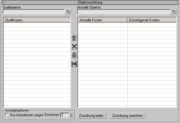

Hier richten Sie eine 1:1-Entsprechung (Zuordnung) zwischen Quellobjekten und aktuellen Objekten ein. Animationsdaten in Objekten in der Spalte "Zusammenzuführende Knoten" werden in die entsprechenden Objekte in der Spalte "Aktuelle Knoten" zusammengeführt.
Um Objekte in die Spalte "Zusammenzuführende Knoten" zu verschieben, ziehen Sie sie aus der Spalte "Quellknoten" oder verwenden die Funktion "Automatische Namenszuordnung", um Objekte mit gleichen oder teilweise gleichen Namen automatisch zuzuordnen.
Quellobjekte
Hier können Sie Platzhalterausdrücke zum Filtern von Quellobjekten angeben. Klicken Sie auf "Aktualisieren", um die durch den Platzhalterausdruck angegebenen Objekte anzuzeigen.
Aktualisieren
Aktualisiert die Anzeige anhand der Platzhalterausdrücke im Feld "Quellobjekte".
Quellknoten
Zeigt das mit der Option "Quellobjekt" ausgewählte Objekt und alle ihm untergeordneten Objekte an. Objekte mit Keyframe-Animation werden in Rot und Objekte mit Prozedur-Controllern (wie Rauschen- oder Ausdruck-Controller) in Grün aufgelistet. Die Anzeige kann mit Platzhalterausdrücken eingeengt werden, die im Feld "Quellobjekte" eingegeben werden.
Aktuelle Objekte
Hier können Sie Platzhalterausdrücke zum Filtern der aktuellen Objekte angeben. Klicken Sie auf "Aktualisieren", um die durch den Platzhalterausdruck ausgewählten Objekte anzuzeigen.
Aktualisieren
Aktualisiert die Anzeige anhand der Platzhalterausdrücke im Feld "Aktuelle Objekte".
Aktuelle Knoten
Zeigt die Objekte in der aktuellen Szene an. Animierte Objekte werden rot angezeigt. Die Anzeige kann mit Platzhalterausdrücken im Feld "Aktuelle Objekte" eingeengt werden.
Hier werden die aktuellen Objekte aufgelistet, die Animationsdaten aus dem entsprechenden Objekt unter "Aktuelle Knoten" erhalten. Um ein Objekt in die Spalte "Zusammenzuführende Knoten" zu verschieben, ziehen Sie es aus der Spalte "Quellknoten" oder verwenden die Funktion "Automatische Namenszuordnung", um Objekte mit gleichen oder ähnlichen Namen automatisch zuzuordnen.
Nach oben
Verschiebt den ausgewählten Knoten in der Spalte "Zusammenzuführende Knoten" eine Zeile nach oben.
Auswahl aufheben
Löscht alle Einträge in der Spalte "Zusammenzuführende Knoten".
Nach unten
Verschiebt den ausgewählten Knoten in der Spalte "Zusammenzuführende Knoten" eine Zeile nach unten.
Ordnet Quellobjekte anhand der Namen der aktuellen Objekte automatisch den Knoten in der Spalte "Zusammenzuführende Knoten" zu. Der Zuordnungsprozess filtert alle Platzhalterausdrücke, die in den Feldern "Quellobjekte" und "Aktuelle Objekte" eingegeben wurden. Wenn keine Platzhalterausdrücke eingegeben wurden, werden die Quellobjekte nur aktuellen Objekten zugeordnet, deren Namen identisch sind.
Bereich "Anzeigeoptionen"
Nur Animationen zeigen
Zeigt nur animierte Objekte an.
Einrücken
Gibt an, um wie viele Zeichen untergeordnete Objekte in der Anzeige eingerückt werden.
Zuordnung laden
Lädt eine zuvor gespeicherte .mnm-Datei. Dieser Dateityp kann nur im Dialogfeld "Animation zusammenführen" geladen und gespeichert werden.
Zuordnung speichern
Speichert das aktuelle Mapping in einer .mnm-Datei. Der Name der Quelldatei und die Zuordnung der Quellobjekte und der aktuellen Objekte werden gespeichert. Dieser Dateityp kann nur mit der Option "Zuordnung laden" im Dialogfeld "Animation zusammenführen" geladen und gespeichert werden.
