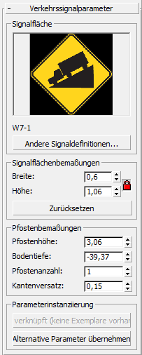

Rollout Schildparameter
Enthält Steuerelemente für Schild- und Straßenmarkierungsobjekte.

Bereich Schildfläche
[Vorschau der Schildfläche]
Zeigt eine Miniaturansicht der vom Schildobjekt verwendeten Schildtextur an.
[Schildname]
Zeigt den Namen der Schilddefinition an.

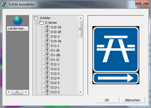

Andere Schilddefinitionen
Klicken Sie auf diese Option, um das Dialogfeld Schild auswählen anzuzeigen, in dem Sie eine andere Schildobjektdefinition aus einem beliebigen aktiven Civil View-Ressourcensatz auswählen können.
Durch Auswählen einer Schilddefinitionsdatei werden die Textur und Geometrie des Schildobjekts aktualisiert.
Bereich Schildflächenbemaßungen
Breite/Höhe
Legen Sie die Höhe und Breite des Schildobjekts fest. Diese Werte stammen vorgabemäßig aus der INI-Datei der Civil View-Schilderbibliothek.
  • SperrenWenn diese Option aktiviert ist, werden die Werte für Höhe und Breite gesperrt, sodass das Schild immer quadratisch ist.
Zurücksetzen
Klicken Sie auf Zurücksetzen, um die Schildflächenbemaßungen auf die in der ursprünglichen INI-Datei definierten Werte zurückzusetzen.
Bereich Pfostenbemaßungen
Diese Steuerelemente werden nur für parametrische Schildobjekte aktiviert. Sie gelten nicht für parametrische Straßenmarkierungsobjekte.
Pfostenhöhe
Die Höhe des oder der Pfosten vom Boden bis zum oberen Rand der Schildfläche.
Dieser Wert wird standardmäßig aus der INI-Datei der Civil View Sign Library abgeleitet.
Bodentiefe
Die Tiefe des oder der Stützpfosten unterhalb der Bodenebene.
Anmerkung: Zur besseren Übersichtlichkeit wird dieser Teil des Objekts nicht in Wireframe-Ansichtsfenstern angezeigt.
Pfostenanzahl
Legt die Anzahl der Pfosten fest, die die Schildfläche stützen.
Randversatz
Der Abstand der Pfosten zu den äußeren Kanten der Schildfläche. (Nicht verwendet, wenn das Schild nur einen Pfosten hat.)
