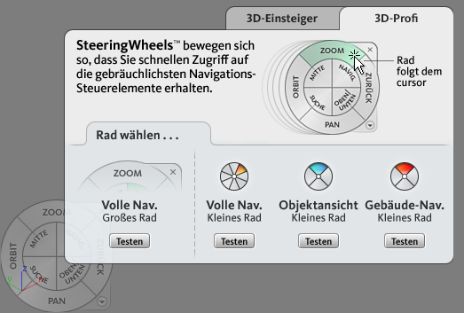

SteeringWheels
Bei 3D-Navigationssteuerungen von SteeringWheels® handelt es sich um Verfolgungsmenüs, mit deren Hilfe Sie von einem einzelnen Hilfsmittel aus auf verschiedene 2D- und 3D-Navigationshilfsmittel zugreifen können
SteeringWheels sind in verschiedene Abschnitte eingeteilt, die als Keile bezeichnet werden. Jeder Keil auf einem Rad repräsentiert ein Navigationshilfsmittel. Sie können die aktuelle Ansicht einer Szene auf unterschiedliche Weisen panen, zoomen und bearbeiten.
SteeringWheels, im Folgenden auch Räder genannt, kann Ihnen helfen, Zeit zu sparen, da viele der häufig verwendeten Navigationshilfsmittel in einer einzigen Oberfläche zusammengefasst werden. Welche Räder angezeigt werden, hängt vom Kontext ab, in dem die Szene angezeigt wird.
Das Rad für Vollnavigation
Die Info-Sprechblase
Vorgabemäßig ist das Rad beim Start inaktiv. Wenn Sie jedoch die Option Immer fixiertes Rad beim Start anzeigen aktivieren, wird das Rad beim Start an die linke untere Ecke des Ansichtsfensters Perspektive geheftet. Es folgt dem Cursor nicht, und wenn Sie den Cursor über dem Rad positionieren, wird die Info-Sprechblase für SteeringWheels angezeigt. Die Info-Sprechblase dient als Einführung in den Zweck der Räder und ihre Verwendung.
Anzeigen und Verwenden der Räder
Um die Anzeige eines Rads ein- und auszuschalten, verwenden Sie das Menü "Ansichten" SteeringWheels Befehl "SteeringWheels ein-/ausschalten" oder den Tastaturbefehl (+W, dies ist die Vorgabe). Wenn ein Rad angezeigt wird, können Sie eines der zugehörigen Navigationshilfsmittel aktivieren, indem Sie entweder auf einen der Keile auf dem Rad klicken, oder indem Sie klicken und die Taste des Zeigegeräts gedrückt halten. Während Sie die Taste gedrückt halten, ändert sich die aktuelle Ansicht, wenn Sie das Zeigegerät über das Ansichtsfenster ziehen. Wenn Sie die Taste loslassen, kehren Sie zum Rad zurück, und mit einem Rechtsklick können Sie das Rad jederzeit schließen.
Nicht alle Navigationshilfsmittel auf einem Rad unterstützen Klick-Aktionen. Die folgenden Navigationshilfsmittel unterstützen Klick-Aktionen:
Einstellen des Aussehens von Rädern
Sie können das Aussehen der Räder einstellen, indem Sie den aktuellen Modus ändern oder die Größe und die Opazität anpassen. Es gibt große und kleine Räder. Wenn Sie ein anderes Rad verwenden möchten, wählen Sie dieses im Radmenü auf einem in voller Größe angezeigten Rad (klicken Sie auf die Schaltfläche unten rechts an dem Rad) oder im Menü "Ansichten" Untermenü "SteeringWheels" aus.
Abgesehen davon, dass Sie den aktuellen Modus ändern können, können Sie auch die Opazität und die Größe der Räder ändern. Die Größe eines Rads bestimmt, wie groß oder klein die Keile und Beschriftungen auf dem Rad angezeigt werden. Vom Opazitätsgrad hängt ab, in welchem Maße die Objekte im Ansichtsfenster hinter dem Rad sichtbar sind. Die Einstellungen, mit deren Hilfe Sie das Aussehen der Räder festlegen können, befinden sich im Dialogfeld "Ansichtsfenster konfigurieren" auf der Registerkarte SteeringWheels.
Einstellen der QuickInfos für Räder und der Meldungen für Hilfsmittel
QuickInfos werden für jeden Keil und jede Schaltfläche auf einem Rad angezeigt, wenn der Cursor sich darüber befindet. Die QuickInfos werden unter dem Rad angezeigt und geben die Aktion an, die durchgeführt wird, wenn Sie auf den Keil oder die Schaltfläche klicken. Sie können die Anzeige von QuickInfos im Dialogfeld "Ansichtsfenster konfigurieren" auf der Registerkarte SteeringWheels ein- und ausschalten.
Ähnlich den QuickInfos werden Hilfsmittelmeldungen angezeigt, wenn Sie eines der Navigationshilfsmittel aus einem Rad verwenden. Hilfsmittelmeldungen werden über dem Ansichtsfenster angezeigt und beinhalten Anweisungen für die Verwendung des aktiven Navigationshilfsmittels. Wie die QuickInfos können Sie auch die Hilfsmittelmeldungen im Dialogfeld "Ansichtsfenster konfigurieren" auf der Registerkarte SteeringWheels ein- oder ausschalten. Das Deaktivieren von Hilfsmittelmeldungen wirkt sich nur auf Meldungen aus, die bei der Verwendung des Rads für die Vollnavigation angezeigt werden.
