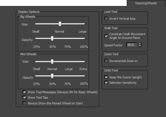

Diese Steuerelemente beeinflussen die Interaktion mit der SteuerRäder-Funktion. Alle Änderungen in den Einstellungen bleiben in folgenden Sitzungen erhalten.
Benutzeroberfläche
Bereich "Anzeigeoptionen"
- Große Räder
- Legen Sie mit den Schiebereglern die Größe und Opazität der Standardräder fest. Die Änderungen werden übernommen, wenn Sie auf "OK" klicken.
- Größe Legt die Größe von "Rad für Vollnavigation", "Rad für Objektansicht" und "Rad für Tourerstellung" fest.
- Opazität Legt die Opazität von "Rad für Vollnavigation", "Rad für Objektansicht" und "Rad für Tourerstellung" fest.
- Kleine Räder
- Legen Sie mit den Schiebereglern die Größe und Opazität der kleiner Räder fest. Die Änderungen werden übernommen, wenn Sie auf "OK" klicken.
- Größe Legt die Größe von "Minirad für Vollnavigation", "Minirad für Ansichtsobjekt" und "Minirad für Tourerstellung" fest.
- Opazität Legt die Opazität von "Minirad für Vollnavigation", "Minirad für Ansichtsobjekt" und "Minirad für Tourerstellung" fest.
- Hilfsmittelmeldungen anzeigen
- Schaltet die Anzeige von Hilfsmittelmeldungen, wie "Zum Bewegen die Pfeiltasten drücken" für das Umschauen-Hilfsmittel ein oder aus.
Anmerkung: Nicht alle Hilfsmittel haben Hilfsmittelmeldungen.
- QuickInfos anzeigen
- Schaltet die Anzeige der QuickInfos ein oder aus, die angezeigt werden, wenn Sie den Mauscursor über ein Steuerelement positionieren.
- Immer fixiertes Rad beim Start anzeigen
- Wenn diese Option aktiviert ist und Sie 3ds Max zum ersten Mal starten, werden die SteeringWheels automatisch an der Position des Mauscursors angezeigt. Wenn die Option deaktiviert ist, müssen die SteuerRäder manuell aktiviert werden. Vorgabe = Deaktiviert.
Gruppe "Betrachtungswerkzeug"
- Vertikale Achse invertieren
- Beeinflusst, wie das vertikale Ziehen mit der Maus, die Bewegung der Ansicht mit dem Umschauen-Hilfsmittel steuert. Wenn diese Option aktiviert ist, wird der Blickpunkt nach oben bewegt, wenn Sie nach oben ziehen und nach unten, wenn die Maus nach unten gezogen wird. Wenn diese Option deaktiviert ist, wird der Blickpunkt nach unten bewegt, wenn Sie nach oben ziehen und nach oben, wenn die Maus nach unten gezogen wird. Vorgabe = Deaktiviert.
Gruppe "Gehen-Hilfsmittel"
- Winkel für Gehbewegung auf Bodenebene beschränken
- Wenn diese Option aktiviert ist, wird die Gehbewegung (Vorwärts, Rückwärts, Links, Rechts, Aufwärts und Abwärts) unabhängig von der aktuellen Blickrichtung relativ zur Welt-XY-Ebene begrenzt. Wenn diese Option deaktiviert ist, werden Gehbewegungen rechtwinklig zur Ansichtsebene durchgeführt. Vorgabe = Aktiviert.
- Drehzahlkoeffizient
- Legt die relative Rate der Gehbewegung fest. Bereich=0,1 bis 10,0. Vorgabe=10,0.
Gruppe "Zoom-Hilfsmittel"
- Stufenweises Zoomen
- Wenn diese Option aktiviert ist und Sie das Zoom-Hilfsmittel auf dem Rad für Vollnavigation anwenden, können Sie die Darstellung durch Klicken um einen Faktor von 25 % vergrößern. Wenn diese Option deaktiviert ist, müssen Sie das Zoom-Hilfsmittel auf dem Rad für Vollnavigation ziehen, wenn Sie die Darstellung vergrößern möchten.
Gruppe "Orbitwerkzeug"
- Szene aufrecht belassen
- Verhindert bei der Verwendung des Orbitwerkzeugs das Drehen der Szene, sodass diese umgekehrt dargestellt wird.
- Wahlempfindlichkeit
- Wenn diese Option aktiviert ist und Sie das Orbitwerkzeug verwenden, wird die Ansicht um die aktuelle Auswahl und nicht um ein vordefiniertes Zentrum gedreht.
