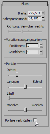

  4. Klicken Sie mit der rechten Maustaste, um nur ein einzelnes Flusssegment zu erstellen, und klicken Sie erneut mit der rechten Maustaste, um die Flusserstellung zu beenden.
  5. Wechseln Sie zur Modifikatorgruppe. Klicken Sie auf dem Rollout " Fluss, klicken Sie zum Deaktivieren der Verknüpfung lichtdurchlässigen Bauteile.
    Die Beschriftung im Fluss " ändert sich, um anzuzeigen, dass dieser Bereich steuert Portal 1. Controls on the Portal 2 rollout are now available, too.
    Darüber hinaus werden in den Ansichtsfenstern Zahlen angezeigt, anhand derer Sie erkennen können, um welches Portal es sich jeweils handelt:

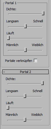

  6. Ziehen Sie in beiden Portalgruppen den Schieberegler "Dichte" ganz nach rechts (maximale Dichte).
  7. im Fluss " Portal 1" langsam / schnell, ziehen Sie den Schieberegler ganz nach links.
  8. Ziehen Sie im Rollut "Portal 2" den Schieberegler "Läuft" ganz nach rechts.
