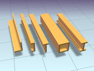

Beispiele für mit dem Modifikator "Sweep" erstellte Extrusionen
