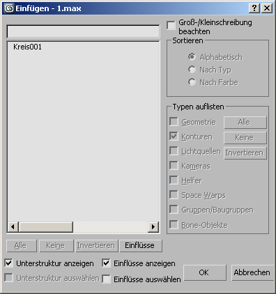

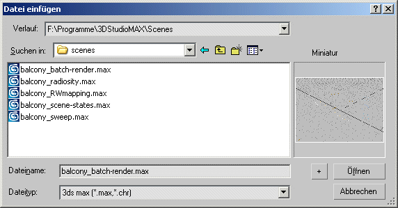

Wählen Sie im Standarddialogfeld der Dateiauswahl die Szenendatei aus, die zusammengeführt werden soll. Sie können nur MAX-Dateien zusammenführen.
Dieses Dialogfeld weist bis auf eine Ausnahme dieselben Funktionen auf wie das Dialogfeld Datei zusammenführen, das angezeigt wird, wenn Sie im Anwendungsmenü Importieren Zusammenführen wählen.
Wenn Sie eine MAX-Datei auswählen, die keine gültige, als benutzerdefinierter Schnitt verwendbare 2D-Kontur enthält, erhalten Sie eine Warnmeldung.
Nach der Auswahl der Szenendatei können Sie die Kontur oder das Schnittprofil auswählen, das der Sweep-Modifikator verwenden soll.
Wenn die ausgewählte Szenendatei mehrere Konturen enthält, können Sie nur eine Kontur auswählen, entlang deren Spline in der aktuellen Szene ein Sweep erstellt werden soll.
Alle/Keine/Invertieren
Diese Schaltflächen sind nicht verfügbar, wenn die Option Aus Datei zusammenführen im Sweep-Modifikator verwendet wird.
Unterstruktur anzeigen
Zeigt die Konturen in der Liste so gegliedert an, dass untere Ebenen eingerückt werden. Deaktivieren Sie diese Option, um die Optionen des Bereichs Sortieren zu aktivieren.
Unterstruktur auswählen
Diese Option ist nicht verfügbar, wenn die Option Aus Datei zusammenführen im Sweep-Modifikator verwendet wird.
Groß-/Kleinschreibung beachten
Legt fest, ob in den Elementnamen zwischen Groß- und Kleinbuchstaben unterschieden wird.
Bereich Sortieren
Diese Optionen sind nicht verfügbar, wenn Sie Konturen für den Modifikator Sweep auswählen.
Bereich "Typen auflisten"
