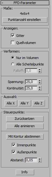

Hier können Sie die Einheitsmaße des Quellvolumens einstellen und die Anzahl der Steuerpunkte im Gitter festlegen. Die Punktmaße werden auch neben dem Modifikatornamen in der Stapelliste angezeigt.
Der Text zeigt die aktuelle Anzahl der Steuerpunkte im Gitter an (zum Beispiel 3x4x4).
Zeigt ein Dialogfeld mit den drei Zahlenauswahlfeldern "Länge", "Breite" und "Höhe" sowie den Schaltflächen "OK" und "Abbrechen" an. Legen Sie die Anzahl der im Gitter gewünschten Steuerpunkte fest, und klicken Sie auf "OK", um die Änderung durchzuführen.
Bestimmt die Platzierung der FFD in den Ansichtsfenstern.
Zieht Verbindungslinien zwischen den Steuerpunkten, die zusammen ein Raster bilden. Obwohl die Ansichtsfenster beim Zeichnen zusätzlicher Linien manchmal unübersichtlich werden, ist es so einfacher, sich das Gitter vorzustellen.
Zeigt die Steuerpunkte und das Gitter im unveränderten Status an. Diese Anzeige ist wichtig, wenn sich Ihre Änderungen am Quellvolumen auf bestimmte Scheitelpunkte innerhalb oder außerhalb des Quellvolumens auswirken.
Enthält Steuerelemente, mit denen Sie angeben, welche Scheitelpunkte von der FFD beeinflusst werden.
Bestimmt den Abstand vom Gitter, der durch den FFD-Effekt auf Null reduziert wird. Diese Option ist nur verfügbar, wenn Sie "Alle Scheitelpunkte" gewählt haben. Wenn der Wert auf 0 eingestellt ist, ist es praktisch deaktiviert, und es gibt keinen Falloff. Alle Scheitelpunkte werden beeinflusst, unabhängig von ihrer Entfernung vom Gitter. Die Einheiten des Parameters "Falloff" werden im Verhältnis zur Gittergröße angegeben. Ein Falloff von 1 bedeutet also, dass die Wirkung für Punkte, die einen Abstand von einer Gitterbreite/-länge/-höhe (je nach der Seite, an der sie sich befinden) zum Gitter aufweisen, auf Null sinkt.
Passen Sie die Spannung und Kontinuität der Verformungs-Splines an. Obwohl Sie die Splines in einer FFD nicht sehen können, stellen das Gitter und die Steuerpunkte die Struktur zum Steuern der Splines dar. Beim Einstellen der Steuerpunkte ändern sich die Splines (die sich durch jeden der Punkte bewegen). Die Splines verformen wiederum die Geometrie des Objekts. Durch Ändern der Spannung und Kontinuität der Splines ändern Sie ihre Wirkung auf das Objekt.
Bietet zusätzliche Methoden zur Auswahl der Steuerpunkte. Sie können die drei Schaltflächen in beliebiger Kombination aktivieren, sodass eine, zwei oder drei Achsen zugleich ausgewählt sind.
Wählt alle Steuerpunkte in der angegebenen lokalen Dimension aus, wenn Sie einen einzigen Steuerpunkt auswählen. Durch das Aktivieren von zwei Schaltflächen können Sie alle Steuerpunkte an zwei Achsen wählen.
Setzt alle Steuerpunkte an ihre Ausgangspositionen zurück.
Vorgabegemäß werden die Steuerpunkte eines FFD-Gitters nicht in der Spuransicht angezeigt, da ihnen keine Controller zugewiesen sind. Wenn Sie jedoch einen Steuerpunkt animieren, wird ihm ein Controller zugewiesen, und er wird in der Spuransicht angezeigt. Darüber hinaus können Sie Keys hinzufügen und löschen sowie weitere Key-Operationen durchführen. Mit "Alle animieren" werden allen Steuerpunkten Point3-Controller zugewiesen, sodass sie in der Spuransicht sofort angezeigt werden.
Verschiebt alle FFD-Steuerpunkte an die Schnittstelle des geänderten Objekts mit einer geraden Linie, die vom Mittelpunkt des Objekts zum Ausgangspunkt des Steuerpunkts verläuft, und versetzt sie zusätzlich um den im Zahlenauswahlfeld Abstand festgelegten Abstand.
Wenn diese Option aktiviert ist, wirkt sich Mit Kontur abstimmen nur auf Steuerpunkte im Objekt aus.
Wenn diese Option aktiviert ist, wirkt sich Mit Kontur abstimmen nur auf Steuerpunkte außerhalb des Objekts aus.
Der Abstand, um den die von Mit Kontur abstimmen beeinflussten Steuerpunkte von der Objektoberfläche versetzt werden.
Öffnet ein Dialogfeld mit Copyright- und Lizenzinformationen.
