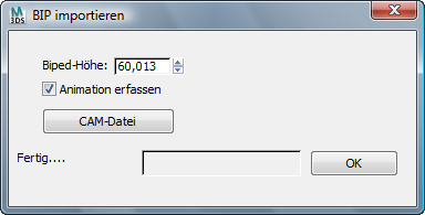

Für den BIP-Datei-Import gibt es keine Einstellungen. Nach der Auswahl der BIP-Datei öffnet sich sofort das Dialogfeld Animation erfassen.
Benutzeroberfläche
Höhe des Bipeds
Die Höhe des Bipeds für Skalierungszwecke. Standardmäßig wird der letzte Wert verwendet; stellen Sie im Allgemeinen einen Wert ein, der möglichst nah an der ursprünglichen Höhe des Bipeds liegt.
Animation erfassen
Wenn diese Option aktiviert ist, werden Animationen automatisch erfasst und die neuen Bones dem CAT-Rig überlagert. Wenn deaktiviert, werden Animationen auf ein neues Biped-Objekt importiert, ohne dass das CAT-Rig beeinflusst wird.
CAM-Datei
Falls bereits CAM-Zuordnungsdateien erstellt wurden, können Sie auf diese Schaltfläche klicken, um eine auszuwählen.
