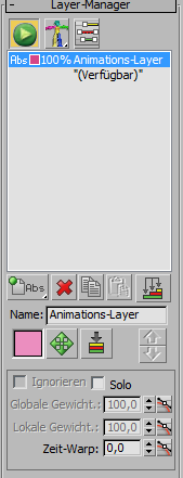

Beim Start des Zuordnungsprozesses wird ein neuer Layer am Ende der Layerliste des CAT-Rigs hinzugefügt. Dieser Layer verwendet spezielle Controller, die 3ds Max-Animationsbeschränkungen enthalten. Er speichert außerdem den Versatz und kann die gemalte Bewegung zur Anpassung an kleinere Figuren skalieren.

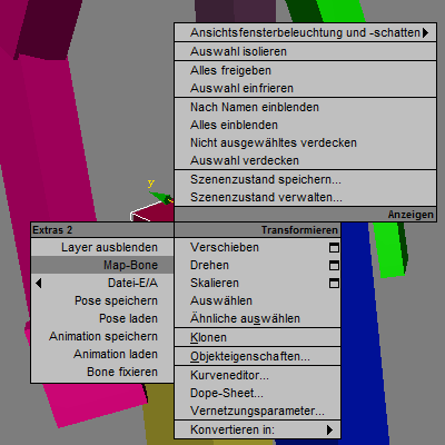

Sie können einfach Bones auswählen und transformieren, um die Zuordnung anzupassen. Die Bones übernehmen nicht den Versatz des jeweiligen übergeordneten Objekts. Dies vereinfacht die Bearbeitung der Zuordnung Ihres Skeletts, da die einzelnen Bones unabhängig bearbeitet werden können.
Die Änderungen werden im Controller gespeichert, der dem jeweiligen Bone zugewiesen ist. Beim Speichern einer Voreinstellungsdatei für "Animation erfassen" (*.CAM) werden auch alle Versätze und Mapping-Daten aufgenommen.

  1. Öffnen Sie zunächst die Bewegungsgruppe Rollout "Layer-Manager" und löschen alle Animationslayer, die durch automatische Zuordnung erstellt wurden.

  3. Überprüfen Sie das Rollout "Layer-Manager" der Bewegungsgruppe.
    Es enthält einen von Auto-Map erstellten Zuordnungslayer.

So ordnen Sie Bones manuell zu:

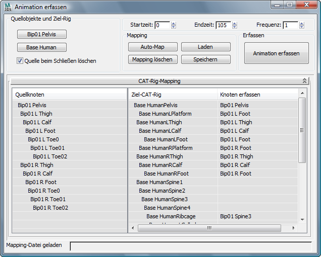

Benutzeroberfläche
Quellobjekte
Klicken Sie auf diese Schaltfläche, um die Hierarchie auszuwählen, deren Animation erfasst werden soll. Beim Motion-Capture-Import ist dies die Hierarchie, die aus den Motion Capture-Daten erstellt wird, und die Objekte werden automatisch ausgewählt.
Wenn Sie "Animation erfassen" als Dienstprogramm verwenden anstatt im Rahmen des Importvorgangs, wird die Beschriftung der Schaltfläche durch den Namen des Stammknotens der Hierarchie ersetzt.
Ziel-Rig
Klicken Sie auf diese Schaltfläche, um das CAT-Rig zu wählen, dem die Animation zugewiesen werden soll. Wenn "Animation erfassen" im Rahmen des Importvorgangs aufgerufen wird, ist das Ziel-Rig das Rig, das die Animation aufnimmt, und wird daher automatisch ausgewählt.
Quelle beim Schließen löschen
Wenn diese Option aktiviert ist und Sie "Animation erfassen" beenden, wird ein kleines Dialogfeld geöffnet, in dem Sie gefragt werden, ob die Hierarchie der Quelle gelöscht und der Zuordnungslayer entfernt werden soll. Klicken Sie zum Löschen auf "Ja" oder auf "Nein", um beide zu behalten.
Startzeit/Endzeit
Das erste und das letzte Frame der Aufnahme.
Frequenz
Bestimmt die Anzahl der Frames pro erstelltem Key. Beispiel: 1 = ein Key pro Frame; 2 = ein Key für jedes zweite Frame.
Auto-Map
Führt eine ungefähre Zuordnung Ihrer Daten zum CAT-Rig durch.
Die automatische Zuordnung erfolgt beim Importieren von Motion-Capture-Daten über CAT automatisch. Sie müssen nur auf diese Schaltfläche klicken, wenn Sie "Animation erfassen" als Dienstprogramm verwenden oder die Zuordnung geändert oder gelöscht haben und das Ergebnis des automatischen Vorgangs wiederherstellen möchten.
Laden
Klicken Sie auf diese Schaltfläche, um ein als CAM-Datei gespeichertes Zuordnungsschema zu laden (siehe unten, "Speichern").
Zuordnung löschen
Entfernt die aktuelle Zuordnung.
Speichern
Speichert die aktuelle Zuordnung zur Wiederverwendung als CAM-Datei.
Durch Speicherung einer Zuordnung als CAM-Datei ersparen Sie sich die erneute Konfiguration bei jeder folgenden Erfassung.
Animation erfassen
Erstellt Keyframes im Framebereich, der durch die Start- und Endzeit angegeben wird. "Animation erfassen" backt die aktive Zuordnung mit den Keyframes des CAT-Rigs ein.
Diese Option ist nur verfügbar, nachdem Komponenten der Quellknoten- und Ziel-CAT-Rig-Liste einander zugeordnet wurden.

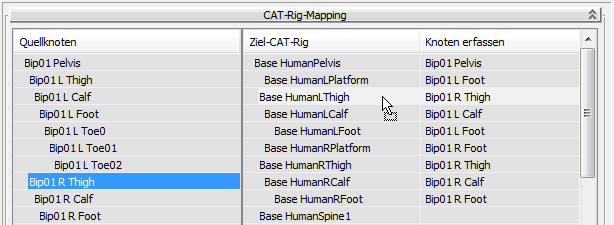

Das Rollout "CAT-Rig-Zuordnung" enthält zwei unabhängig scrollbare Listen.
Um Rig-Komponenten manuell zuzuordnen, ziehen Sie einen Eintrag aus der Quellknoten-Liste auf den entsprechenden Eintrag in der Ziel-CAT-Rig-Liste (z. B. Becken auf Becken). Daraufhin erscheint der Quellknoten in der Liste "Aufzunehmende Knoten" neben dem CAT-Rig-Knoten, dem er zugeordnet wird.
Alternativ kann die Software die Zuordnung beim Import von Motion-Capture-Daten über CAT oder nach dem Import von Motion-Capture-Daten mit der 3ds Max-Importfunktion automatisch durchführen. Weitere Informationen hierzu finden Sie unter Vorgehensweise.
Quellknoten
Zeigt die Hierarchie an, aus der die Animation aufgenommen wird. Füllen Sie die Liste, indem Sie auf die Schaltfläche "Quellobjekte" klicken.
Ziel-CAT-Rig
Zeigt die Hierarchie an, in die die erfasste Animation übertragen wird.
Knoten erfassen
Zeigt die Einträge der Quellknoten-Liste an, deren Animation auf die entsprechenden Elemente der CAT-Rig-Hierarchie übertragen werden soll.
