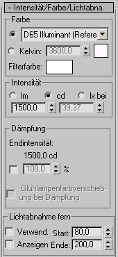

Rollout "Intensität/Farbe/Lichtabnahme" (Fotometrische Lichtquellen)
Im Rollout "Intensität/Farbe/Lichtabnahme" können Sie die Farbe und die Intensität der Lichtquelle festlegen. Sie können wahlweise einen Grenzwert für die Lichtabnahme festlegen.
Benutzeroberfläche
Bereich "Farbe"
  • Lichtquelle Wählen Sie eine verbreitete Lampenspezifikation aus, die ungefähr den Spektralmerkmalen Ihrer Lichtquelle entspricht. Das Farbmuster neben dem Farbmuster "Kelvin" wird aktualisiert und zeigt die Farbe der ausgewählten Lichtquelle an.

  • Kelvin Stellen Sie die Farbe der Lichtquelle mit den Zahlenauswahlfeldern für die Farbtemperatur ein. Die Farbtemperatur wird in Grad Kelvin angezeigt. Die entsprechende Farbe wird im Farbmuster neben den Temperatur-Zahlenauswahlfeldern angezeigt.
Filterfarbe
Verwenden Sie einen Farbfilter, um den Effekt eines Farbfilters zu simulieren, der über der Lichtquelle platziert wird. Ein roter Filter über einem weißen Licht wirft beispielsweise rotes Licht. Stellen Sie die Filterfarbe ein, indem Sie auf das Farbmuster klicken, um die Farbauswahl anzuzeigen. Vorgabe = Weiß (RGB = 255, 255, 255; HSV = 0, 0, 255).

Bereich "Intensität"
Mit diesen Optionen geben Sie die Stärke oder Helligkeit der fotometrischen Lichtquellen in Größen auf physikalischer Basis an.
Sie stellen die Intensität einer Lichtquelle in einer der folgenden Einheiten ein:

Bereich "Dämpfung"
Endintensität
Zeigt die durch Dämpfung verursachte Intensität unter Verwendung derselben Einheiten wie in der Gruppe "Intensität" an.
Dämpfungsprozentsatz
Wenn dieser Schalter aktiviert ist, bezeichnet der Wert einen „Multiplikator“ der die Intensität der Lichtquelle dämpft. Bei 100 % hat das Licht seine volle Intensität. Bei niedrigeren Prozentsätzen wird die Lichtquelle gedämpft.

Bereich "Lichtabnahme fern"
Sie können den Bereich der Lichtabnahme für eine fotometrische Lichtquelle festlegen. Genau genommen verhalten sich Lichtquellen in der realen Welt anders, aber die Festlegung eines Bereichs für die Lichtabnahme kann die Renderzeit deutlich verbessern.

Verwenden
Aktiviert die ferne Lichtabnahme für die Lichtquelle.
Zeigen
Bewirkt die Anzeige der Bereichseinstellungen für die ferne Lichtabnahme in den Ansichtsfenstern. Für Spotlicht-Verteilung werden Lichtabnahmebereiche als linsenförmige Querschnitte des Kegels angezeigt. Bei anderen Verteilungen werden die Bereiche als Kugeln angezeigt. Als Vorgabe wird der Wert für "Fern/Beginn" hellbraun und für "Fern/Ende" dunkelbraun dargestellt.
Anmerkung: Die Lichtabnahmebereiche sind immer sichtbar, wenn ein Licht ausgewählt ist. Das Deaktivieren dieses Kontrollkästchens zeigt also erst Wirkung, wenn das Licht nicht mehr ausgewählt ist.
Anfang
Stellt die Entfernung von der Lichtquelle ein, bei der das Licht abnimmt.
Ende
Stellt die Entfernung von der Lichtquelle ein, ab der das Licht vollständig ausgeblendet ist.
