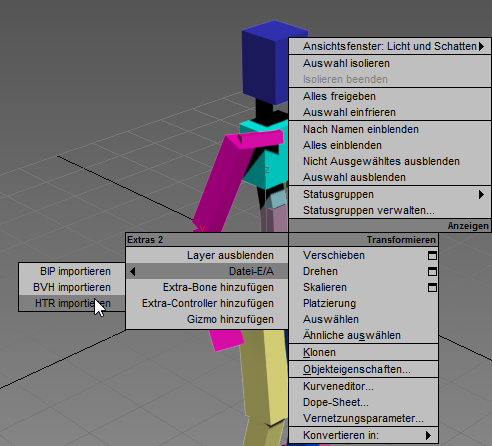

Importieren von HTR-/BVH-Dateien
Sie können auf dieselbe Weise HTR- und BVH-Motion-Capture-Dateien in CAT importieren. Das entsprechende Importmodul öffnet die Datei als eine Hierarchie aus Quader-Grundkörpern mit Keyframes. Verwenden Sie das Werkzeug Animation erfassen, um diese Bewegung den Elementen Ihres CAT-Rigs zuzuordnen.

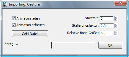

Benutzeroberfläche
Animation laden:
Wenn diese Option aktiviert ist, wird die gesamte Animation importiert. Wenn deaktiviert, wird nur die Ausgangsstellung der Motion-Capture-Datei importiert.
Animation erfassen
Wenn diese Option aktiviert ist, werden Animationen automatisch erfasst und die neuen Bones dem CAT-Rig überlagert. Wenn deaktiviert, werden Animationen auf einen neuen Satz von Bones importiert, ohne dass das CAT-Rig beeinflusst wird.
CAM-Datei
Falls bereits CAM-Dateien erstellt wurden, können Sie auf diese Schaltfläche klicken, um eine auszuwählen.
Startzeit
Das Frame, bei dem die importierte Animation beginnt.
Skalierungsfaktor
Die Skalierung, die bei der Erstellung auf die importierte Hierarchie angewandt wird.
Relative Bone-Größe
Die Größe der beim Importieren erstellten Bones.
