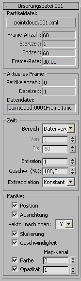

Die Parameter des Operators werden auf der rechten Seite des Dialogfelds "Partikelansicht" in einem Rollout angezeigt.

Enthält eine Schaltfläche, die den Namen der XML-Punktwolkendatei angibt, die die Parameter des Partikelursprungs definiert. Um eine andere Datei auszuwählen, klicken Sie auf die Schaltfläche, und verwenden Sie das daraufhin geöffnet Dialogfeld "Datei". Dieser Bereich enthält auch schreibgeschützte Grunddaten zur Partikeldatei einschließlich der Gesamtanzahl an Frames, den Start- und Endzeiten und der Animationsframerate.
Schreibgeschützte Partikeldaten nur für dieses Frame (ändern Sie das Frame mit dem Zeitschieber). Zeigt die Gesamtanzahl an Partikel, die Framenummer der aktiven MC-Datei für dieses Frame und den Namen der MC-Datei an.
Die aktuellen Framedaten sind von Interesse, wenn der Geschwindigkeitswert (%) (siehe unten) nicht 100.0 lautet. In einer solchen Situation entspricht das aktuelle Frame in 3ds Max möglicherweise nicht dem aktiven MC-Frame, sodass dieser Bereich Sie darüber informiert, welches Frame der nCache-Datei im Partikelfluss verwendet wird, um das aktuelle Frame zu füllen. Wenn beispielsweise das aktuelle Frame 30 und die Geschwindigkeit (%) 80.0 lautet, weist die Dateizeit den Wert 24 auf.
Verwenden Sie diese Umschalter, um anzugeben, welche Datenkanäle aus der MC-Dateifolge zu verwenden sind. Die Punktwolkendatei (XML) gibt die Kanäle an, für die Daten verfügbar sind. Kanäle ohne angegebene Daten sind in diesem Bereich nicht verfügbar.
Diese Einstellung kann die Tatsache ausgleichen, dass verschiedene Programme unterschiedliche Achsen für die vertikale Richtung verwenden. In Maya können Sie "Y-oben" oder "Z-oben" auswählen. In Softimage wird "Y-oben" nur verwendet, wenn 3ds Max "Z-oben" verwendet. Da die eingehende Partikeldatei den Nach-oben-Vektor nicht angibt, müssen Sie ihn auswählen. Die Vorgabe lautet "Y-oben", da es sich dabei meistens um die richtige Konvention handelt.
Sie können den Effekt dieser Einstellung beobachten, wenn Sie den Operator "Forminstanz" in dem Ereignis verwenden, wobei "Ausrichtung" (siehe oben) im Operator "Ursprungsdatei" aktiviert ist. Wenn Sie einen Kegel verwenden, sehen Sie beispielsweise, dass die endgültige Ausrichtung der Partikel von der Einstellung "Vektor nach oben" abhängt.
Verwenden Sie die numerische Einstellung, um den Map-Kanal anzugeben, auf den die eingehenden Farbinformationen angewendet werden sollen. Dieser Wert muss in dem Material verwendet werden, der mit dem Operator "Material statisch" verknüpft ist.
Verwenden Sie die numerische Einstellung, um den Map-Kanal anzugeben, auf den die eingehenden Opazitätsinformationen angewendet werden sollen. Dieser Wert muss in dem Material verwendet werden, der mit dem Operator "Material statisch" verknüpft ist.
