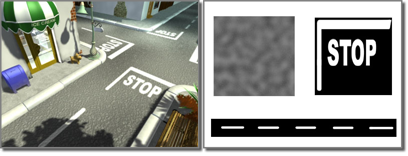

Links: Die Szene verwendet verschiedene Map-Kanäle, um verschiedene Kopien derselben Maps an verschiedenen Orten zu positionieren.
Rechts: Die drei Maps, mit denen die Straßen und die darauf gemalte Bodenmarkierung erstellt wurden
