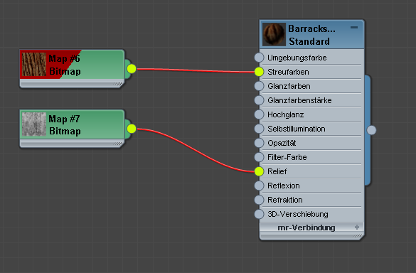

Ein Material mit einem Map für Streufarben und einem weiteren als Relief-Map

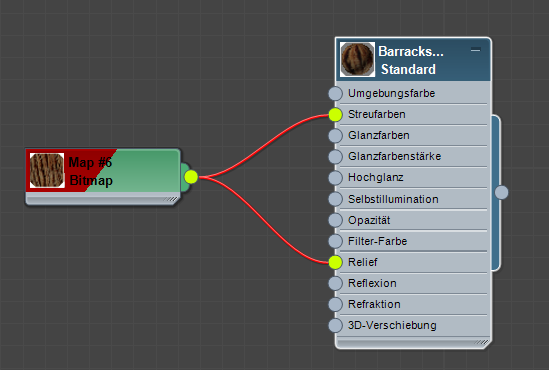

Ein Material mit nur einem Map, das als Streufarben- und Relief-Map verwendet wird

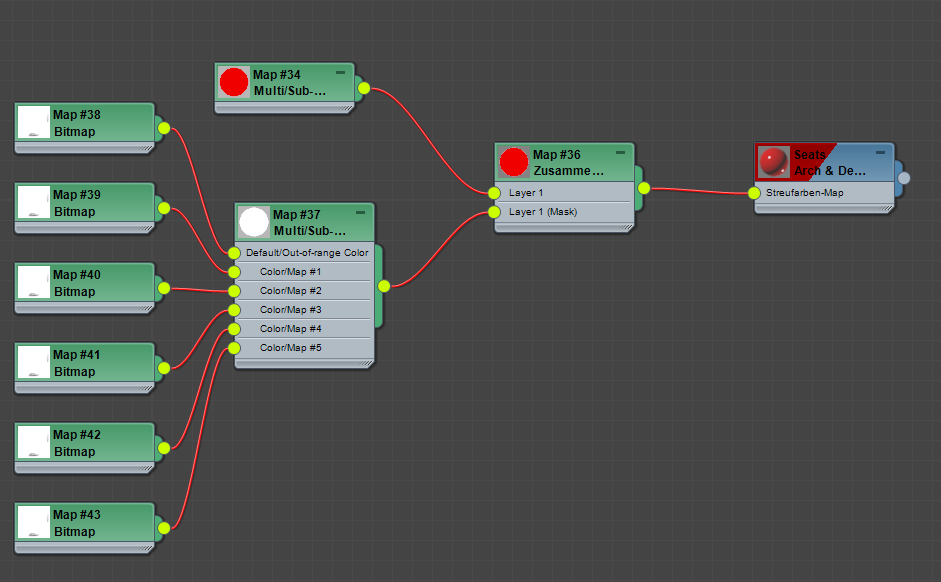

Einige Maps kombinieren andere Maps, und einige Materialien können Untermaterialien kombinieren, sodass eine Materialstruktur mehr als zwei Ebenen umfassen kann.
Eine Struktur mit vier Ebenen, die Multi-/Unter-Maps und ein zusammengesetztes Map enthält
