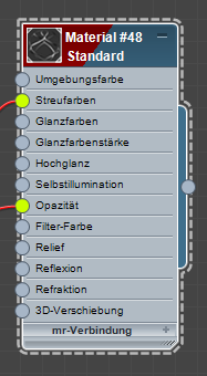

Beispiel für einen Materialknoten
Ein Knoten verfügt über mehrere Komponenten:
Vorgabemäßig zeigt der erweiterte Material-Editor nur die Felder an, die gemappt werden können.

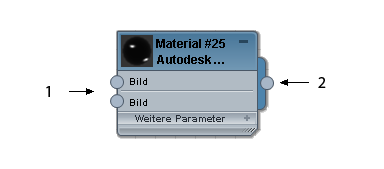

Eingangs- und Ausgangsbuchsen
1. Eingangsbuchsen der Materialfelder
2. Ausgangsbuchse des gesamten Materials

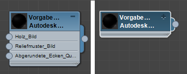

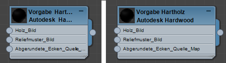

Sie können den Knoten ausblenden oder zum Anzeigen der Felder erweitern. Sie können ebenfalls die horizontale Größe eines Knotens verändern, damit die Feldnamen einfacher zu lesen sind.
Steuerelemente für die Knotendarstellung
1. Ausblenden/Erweitern des Knotens.
2. Ändern Sie die Größe des Knotens.
Links: ein erweiterter Knoten (das Symbol zum Ein-/Ausblenden ist ein Minuszeichen)
Rechts: der gleiche Knoten nach dem Ausblenden (das Symbol zum Ein-/Ausblenden ist ein Pluszeichen)
Rechts: der gleiche Knoten, nachdem die Größe durch Ziehen des Größenänderungssymbols angepasst wurde

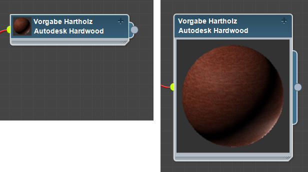

Sie können die Größe der Vorschau in der Titelleiste eines Knotens vergrößern, indem Sie darauf doppelklicken. Um die Größe der Vorschau zu reduzieren, doppelklicken Sie erneut darauf.
Links: ein Knoten mit der vorgegebenen Vorschaugröße
Rechts: Die Vorschau wurde durch Doppelklicken vergrößert. (Durch erneutes Doppelklicken wird die ursprüngliche Größe wiederhergestellt).
