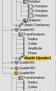

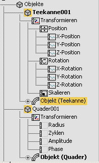

So fügen Sie andere Objekte in den Ring ein:
    Sie können beide Versionen der Spuransicht verwenden: Kurveneditor oder Dope-Sheet.
  1. Klicken Sie im Controller-Fenster der Spuransicht auf den Namen der Objektkomponente des Objekts, das in den Ring eingefügt werden soll.
    Der Name wird markiert.
  2. Klicken Sie im Controller-Fenster mit der rechten Maustaste, und wählen Sie "Kopieren" aus dem Menü aus.
  3. Markieren Sie die Schaltfläche eines der Quaders der Ringanordnung.
  4. Drücken Sie die rechte Maustaste, und wählen Sie die Option "Einfügen".
  5. Klicken Sie im Dialogfeld "Einfügen" auf "Kopie" oder "Instanz". Wahlweise können Sie auch "Alle Instanzen ersetzen" aktivieren, um alle Quader durch das kopierte Objekt zu ersetzen. Klicken Sie auf "OK".
    Der oder die Quader werden durch das kopierte Objekt ersetzt.
    Tipp: Um das Ersetzungsobjekt sehen zu können, ist es möglicherweise erforderlich, die Ansichtsfenster zu aktualisieren.
