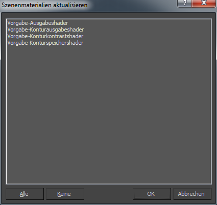

Szenenmaterialien aus Bibliothek aktualisieren
Verwendet die Bibliothek zur Aktualisierung der Materialien in der Szene. Wenn in der Szene Materialien enthalten sind, die dieselben Namen wie Materialien in der Bibliothek haben, öffnet sich bei der Wahl dieser Option das Dialogfeld "Szenenmaterialien aktualisieren".
Um ein Material aus der Bibliothek zu aktualisieren, markieren Sie das Material, und klicken Sie auf "OK".
  • [Materialnamenliste] Zeigt eine Liste aller Materialien mit demselben Namen in der Bibliothek und in der Szene.
  • Alle Markiert alle Materialien in der Liste.
  • Keine Hebt die Markierung aller Materialien in der Liste auf.
Wenn keine Materialien der Szene denselben Namen wie Materialien in der Bibliothek haben, zeigt 3ds Max eine entsprechende Warnung an.

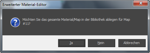

Wenn Sie einen untergeordneten Knoten (zum Beispiel bei einem Map oder Untermaterial) ohne das übergeordnete Objekt auswählen, werden Sie von 3ds Max gefragt, ob Sie das übergeordnete Objekt in die Bibliothek aufnehmen möchten:

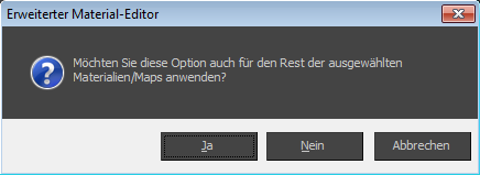

Wenn Sie mehrere untergeordnete Knoten ausgewählt haben, erscheint nach der Auswahl der Antwort in diesem Dialogfeld ein weiteres Dialogfeld, in dem Sie gefragt werden, ob Sie dieselbe Auswahl auf jede weitere Auswahl anwenden möchten:
