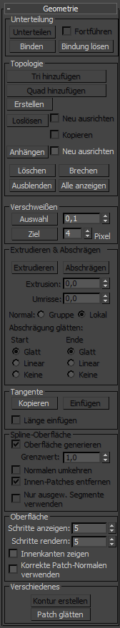

So verschweißen Sie Scheitelpunkte
Die beiden Scheitelpunkte bewegen sich aufeinander zu und werden verbunden.
Verschweißen von Scheitelpunkten

Eine detaillierte Beschreibung dieser Steuerelemente finden Sie unter Rollout Geometrie (Patch ).
