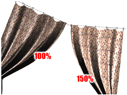

Das Material wird heller oder dunkler. Durch Reduzieren der Streufarbenstärke wird die Streufarbe des Materials abgeschwächt, ohne das Spiegelglanzlicht zu beeinflussen. Die Einstellung "Streufarbenstärke" dient in erster Linie zum Erstellen einer Streufarbenstärke-Map, die Bereiche des Materials stark abdunkelt.
Wenn Sie diesen Wert erhöhen, wird die Helligkeit der Streufarbe größer, wenn sie ihn verringern, wird sie schwächer. Sie können die Streufarbenstärke über den Wert der Streufarbe (in der zugehörigen HSV-Beschreibung) hinaus erhöhen. Dieser Parameter kann zwischen 0 und 400 liegen. Vorgabe = 100.
