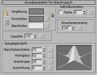

Rollout "Grundparameter" (Standardmaterial)
Die Rollouts "Grundparameter" für Standardmaterialien enthalten Steuerelemente, mit denen Sie die Materialfarbe, Glanz, Transparenz usw. definieren und festlegen können, welche Maps für die verschiedenen Komponenten des Materials verwendet werden sollen.
Beispiel: Rollout "Grundparameter" für den Shader "Anisotropisch".
Die Rollouts für "Shader-Grundparameter" unterscheiden sich je nach gewähltem Shader.
Das Rollout "Grundparameter" ändert sich abhängig von dem Shader, den Sie im Rollout Shader-Grundparameter wählen.
