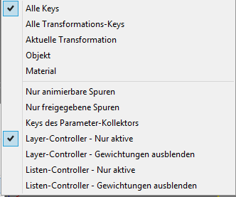

Filter
Zeigt ein Untermenü mit Filtern an. Wählen Sie einen Filter aus, um die Anzeige der Spuransicht zu filtern, sodass zum Beispiel nur Transformations-Keys angezeigt werden.
Klicken Sie mit der rechten Maustaste auf die Spurleiste, setzen Sie den Mauszeiger im Menü der Spurleiste auf die Option "Filter", damit das Untermenü "Filter" angezeigt wird, und wählen Sie eine Filtereinstellung aus. Diese Einstellungen bestimmen, welche Keys in der Spurleiste angezeigt werden.
Im oberen Teil des Untermenüs "Filter" können Sie folgende Auswahl treffen:
  • Alle Keys Es werden alle Keys angezeigt.
  • Alle Transformations-Keys Es werden nur die Keys für Position, Rotation und Skalierung angezeigt.
  • Aktuelle Transformation Zeigt nur die Keys an, die die aktuell ausgewählte Transformations-Position, -Rotation oder -Skalierung verwenden.
  • Objekt Es werden die Objektmodifikator-Keys angezeigt. Transformations- und Material-Keys werden nicht berücksichtigt.
  • Material Es werden die Keys für das Material angezeigt, das den ausgewählten Objekten zugewiesen ist.
Im unteren Teil des Untermenüs Filter können Sie folgende Optionen aktivieren bzw. deaktivieren und so eine beliebige Kombination dieser Filtereinstellungen einstellen:
  • Nur animierbare Spuren Steuert die Anzeige von animierbaren Spuren in der Spurleiste.
  • Keys des Parameter-Kollektors Filtert Keys, die mit dem Parameter-Kollektor zusammenhängen.
  • Layer-Controller - Nur aktive Dieser Filter zeigt nur die Keys des aktiven Layer-Controllers an. Andernfalls sehen Sie alle Keys von allen Layer-Controllern.
  • Layer-Controller - Gewichtungen ausblenden Dieser Filter blendet die Gewichtungsparameter-Keys eines Layer-Controllers in der Spurleiste aus.
  • Layer-Controller - Nur aktive Dieser Filter zeigt nur die Keys auf dem aktiven Steuerelement in einem Listen-Controller an. Andernfalls sehen Sie alle Keys auf allen Steuerelementen.
  • Listen-Controller - Gewichtungen ausblenden Dieser Filter blendet die Gewichtungsparameter-Keys eines Listen-Controllers in der Spurleiste aus.
