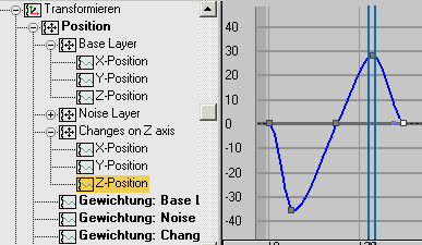

  3. Klicken Sie mit der rechten Maustaste auf die Teekanne, und wählen Sie im Kontextmenü die Option "Kurveneditor". Führen Sie in der Hierarchie-Liste links einen Bildlauf nach unten zum Objekt "Teekanne01" aus. Erweitern Sie die Hierarchie folgendermaßen: Teekanne01 "Transformieren" "Position".
    Unter Position sehen Sie Basis-Layer, Rauschen-Layer, zwei Gewichtungsspuren und Ausgabe.

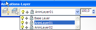

  1. Erweitern Sie im Werkzeugkasten "Animations-Layer" die Dropdown-Liste.
    Die Liste enthält gegenwärtig sowohl den ursprünglichen Basis-Layer als auch den Rauschen-Layer aus dem vorherigen Verfahren.
  2. Verschieben Sie den Cursor in der Liste, und klicken Sie auf die Glühlampe neben Rauschen-Layer.
    Dadurch wird der Layer deaktiviert, und die Rauschen-Controller-Spur wird aus den übrigen Spuren ausgeblendet.
  3. Ziehen Sie den Zeitschieber, um das Schütteln der Teekanne zu beenden.
  4. Schalten Sie beide Layer in der Liste probeweise ein und aus, und vergleichen Sie die Ergebnisse. Aktivieren Sie zum Schluss beide Layer.

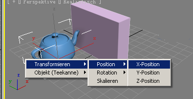

Beispiel: Verbinden von zwei Objekten mit Vernetzungsparametern über die Ausgangsspur des Layer-Controllers:
    Dieser Vorgang bezieht sich auf einen einfachen Weg, die Ausgangsspur zum Steuern der Position eines Würfels über Vernetzungsparameter zu steuern. Sie schließt sich an die vorhergehende an.
  1. Stellen Sie sicher, dass beide im Werkzeugkasten "Animations-Layer" aufgelisteten Layer aktiv sind. Dies lässt sich über die Glühlampen erkennen.

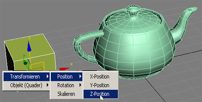

  2. Erstellen Sie neben der Teekanne einen Quader.
  3. Klicken Sie mit der rechten Maustaste auf den Quader, und wählen Sie im QUAD-Menü die Option "Vernetzungsparameter" aus.
  4. Navigieren Sie durch das Popup-Menü, und wählen Sie die Z-Position aus.
  5. Eine gestrichelte Linie wird angezeigt. Klicken Sie auf die Teekanne, und wählen Sie im Popup-Menü die Ausgabespur X aus.

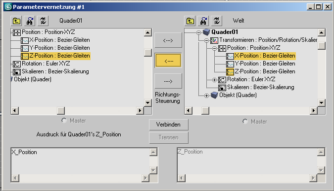

  6. 3ds Max öffnet das Dialogfeld Parametervernetzung, in dem die beiden Parameter hervorgehoben werden. Klicken Sie auf die Schaltfläche mit dem nach links zeigenden Pfeil, um die Position des Würfels über die Animation der Teekanne zu steuern.
  7. Klicken Sie auf "Verbinden", und schließen Sie das Dialogfeld. Ziehen Sie den Zeitschieber, und beobachten Sie, wie die Position des Würfels auf der Z-Achse der abgestuften Animation der Teekanne auf der X-Achse entspricht.

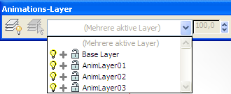

  1. Stellen Sie sicher, dass die Teekanne ausgewählt ist, und wählen Sie in der Liste "Animations-Layer" die Option "Basis-Layer" aus, um die Teekanne zu aktivieren.
  2. Klicken Sie im Werkzeugkasten "Animations-Layer" auf (Animations-Layer kopieren), um diesen Layer und die darin enthaltenen Daten zu puffern.
  3. Klicken Sie auf (Neuen Layer einfügen). Geben Sie im Dialogfeld "Animations-Layer umbenennen" den Namen "Änderungen auf Z-Achse" ein, und klicken Sie auf "OK".
    Dieser neue Layer wird zum aktiven Layer.
  4. Verschieben Sie bei aktivierter Funktion (Auto-Key) die Teekanne auf der Z-Achse an Frame 5 und 20.
    Diese Aktualisierung der Animation beeinflusst nur die Positionsspuren des aktiven Layers.

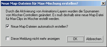

Wenn Sie Animations-Layer für ein Objekt aktivieren, für das im Bewegungsmischer Animationen geladen sind, wird das folgende Dialogfeld geöffnet:
In diesem Fall ist eine Neuzuordnung erforderlich, da durch die Aktivierung von Animations-Layern die vollständigen Controllernamen geändert wurden. Wenn beispielweise die X-Positionsspur einer Kugel vor der Aktivierung von Animations-Layern Sphere01\Transform\Position\X Position lautet, ändert sie sich nach der Aktivierung von Animations-Layern zu Sphere01\Transform\Position\Base Layer\X Position (der Layername wird in den Controllernamen eingefügt).
Wenn Sie die Standardoption im Dialogfeld akzeptieren, mit der neue Map-Dateien automatisch erstellt werden, generiert 3ds Max automatisch jegliche erforderlichen XMM-Dateien mit denselben Namen wie die XAF-Dateien und legt sie im selben Verzeichnis wie die ursprünglichen Map-Dateien ab, bzw., wenn keine Map-Dateien vorhanden sind, im selben Verzeichnis wie die XAF-Dateien. Wenn Sie danach diese Szenedatei öffnen, wird die Map-Datei automatisch geladen, und es ist keine weitere Zuordnung erforderlich.
Wenn Sie jedoch "Neue Map-Dateien automatisch erstellen?" deaktivieren, bevor Sie auf "OK" klicken, werden keine Map-Dateien generiert. Wenn Sie das nächste Mal die Szenendatei öffnen, werden Sie aufgefordert, Map-Dateien zu erstellen. Ohne Map-Dateien wird die Animation nicht ordnungsgemäß angezeigt.

[Animations-Layer-Liste]
Listet alle vorhandenen Layer für das ausgewählte Objekt auf. Jeder Layer in der Liste verfügt über Symbole zum Ein-/Ausschalten des Layers und zum Ein-/Ausschließen des Layers in der Ausgabespur des Controllers. Sie können den aktiven Layer festlegen, indem Sie ihn aus der Liste auswählen.
