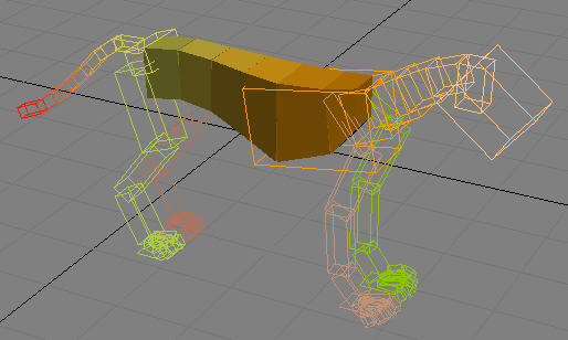

Wirbelsäulen werden in CAT zur Verbindung zweier Hubs verwendet. Die speziellen Eigenschaften von Wirbelsäulen sorgen für schnellere Arbeitsabläufe, ermöglichen den Austausch von Animationsdaten unter vielen verschiedenen Rigs und lassen den Einsatz anspruchsvoller IK-Tools zu.
